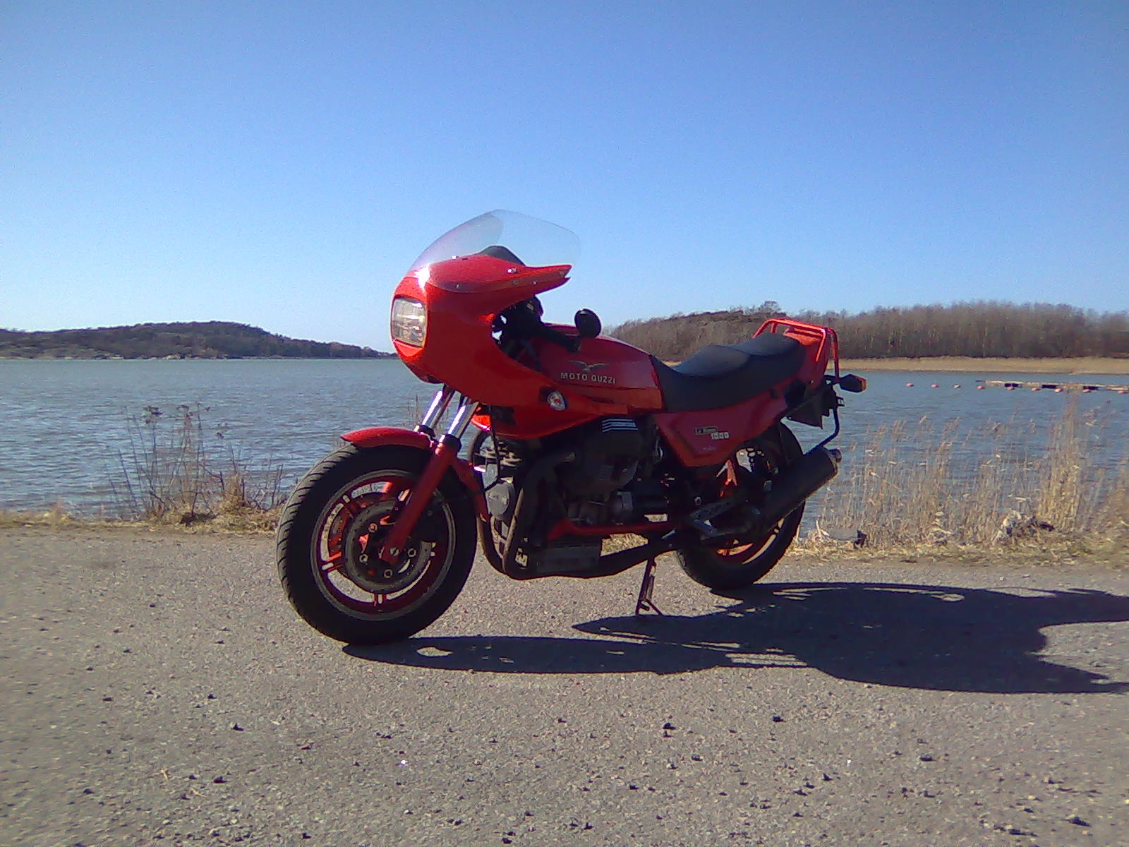

Men nu fattas bara svetsning av ett fäste, sen lite finjustering. Målning hinns knappast med, fast det var orsaken till att jag tog ner allt igen :?
Re: Kåpbyte
Kom upp ur garaget vid två-tiden i natt. Kvar att montera var då bara kåpglaset som jag tog upp för att tvätta. Kort sömn för att hinna montera glaset innan samlingen på Götaplatsen. Lite nervöst att åka iväg utan att ens ha provkört, men det hanns inte med. Allt fungerade fint, inga vajrar som fastnade (men de ligger inte optimalt) och inget bränsleläckage förutom höger bränslekran som är lite fuktig. Får ta loss den när jag förbrukat lite soppa.
Pedanten är inte helnöjd, men utseendet blev mycket bättre tycker jag! Har sänkt kåpan och dragit den bakåt så långt som möjligt. Fast den MÅSTE få en rund strålkastare ...
(274.21 KiB) Nerladdad 98 gånger

snyggt som det är men ska det inte vara fyrkantig på lemans 3??
Re: Kåpbyte
Förvisso är det rektangulärt fr o m LM III. Men kåpan är nog gjord för en rund strålkastare, man ser tydligt den platta ytan på bilden. Dessutom är hålet inte symmetriskt, klagar pedanten.
Skall tillverka en plugg att plasta mot så jag får fin rundning längs hålkanten, sen tar jag fram sticksågen. Men det dröjer till vintern. Minst.
