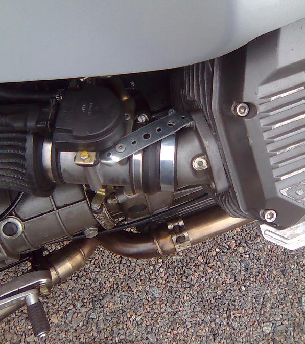

3. Hostandet kommer när insugningsgummit börjar släppa. Hittade en silikonslangadapter (51/57 mm) på nätet (skall finnas i Gbg-butik som har lördagsöppet), borde gå att använda då måtten på insug och spjällhus är 52 respektive 58 mm. Tyvärr verkar blått vara en poppis färg på dylika stumpar, så jag har beställt nya original av Cerrone.

Lite smolk i glädjebägaren fick jag dock på hemväg från jobbet. Blev övermodig och körde inte den kortaste vägen hem, fast jag visste att spjällhuset kunde lossna. Men det var ju så vackert väder, semestern ett faktum och Ester tuffade på riktigt fint. Strax innan (tur i oturen!) jag körde upp på motorvägen hände det mycket riktigt :( Efter en hel del slit, som inte gjorde värken mindre, fick jag ge upp och ringa efter hjälp. Det blev färdtjänst, vilket vi båda behövde vid det laget. Stod förresten "APRILIA" på sidorna, så det var nästan rätt.
(104.95 KiB) Nerladdad 131 gånger
Men jag vet ju orsaken till missödet och lösningen är inom räckhåll, så jag känner mig riktigt nöjd ändå. Och nu förstår jag vad du menar, Tobbe, det känns riktigt gôtt när allt faller på plats 8)

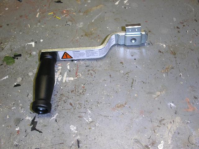

Snickrat på växelspaken i kväll, baserar den på två vinsch-handtag från Biltema. Tror det blir riktigt bra.

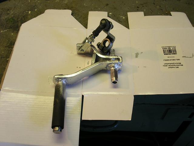

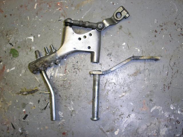

Växelspaken färdig. Det blev en ganska robust historia, om jag gjort den lite längre hade jag ju haft stödet där jag vill ha det :lol:
Utgångsmaterialet (använde två sådana):
Första halvan klar (bredvid den lappade originalspaken):
Blank och fin:
Micke
