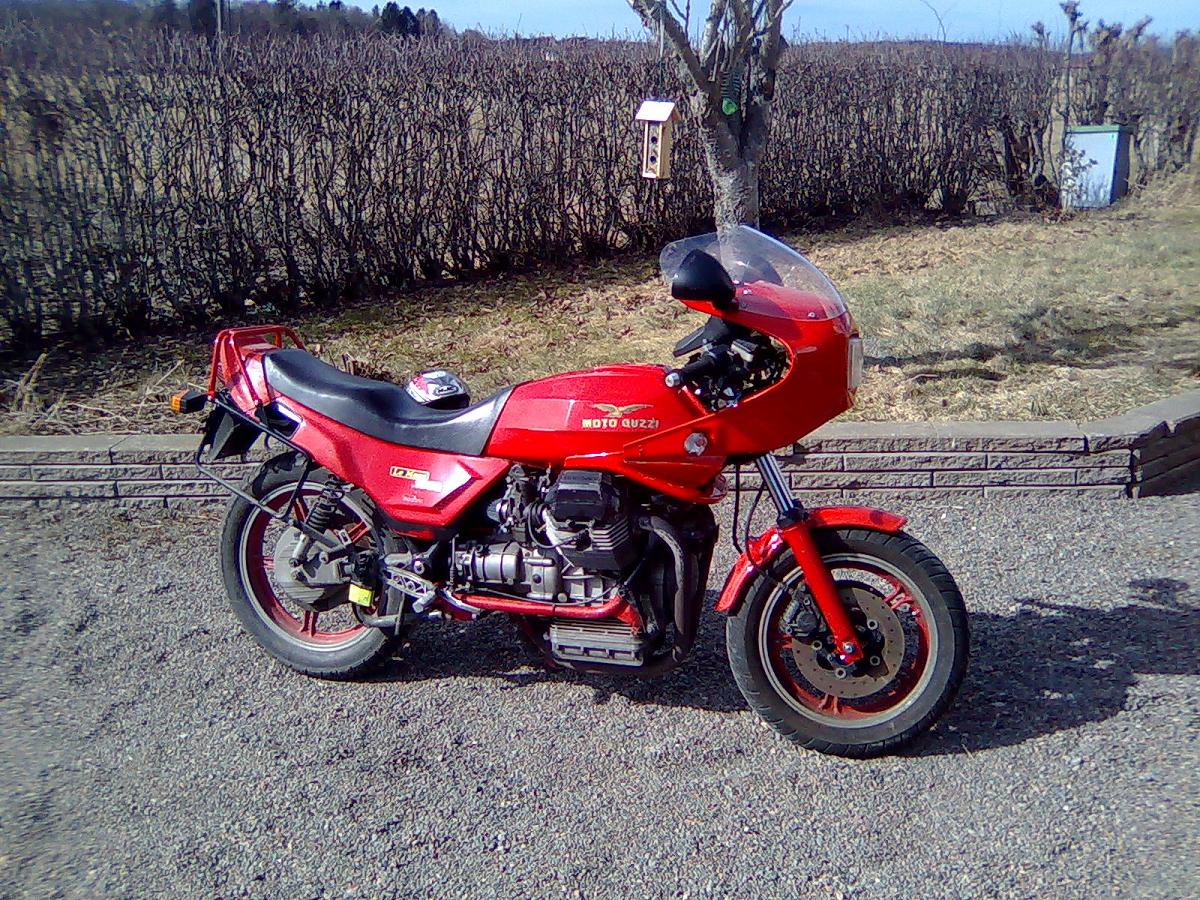

Hoppas de flesta åkt hoj i dag, verkligen fint väder. Själv har jag slitit två dagar med att montera en annan kåpa på hojen. Mycket pyssel blev det ... en hel del p g a att ramen för kåpan var skev åt alla möjliga håll. Ville inte svetsa i hojramen, så jag har fått tillverka nya fästen också.
Att få gasvajrna dragna på ett vettigt sätt, så att det går att styra utan gaspådrag, är inte det lättaste ... inte ens med originalkåpan.
Men nu börjar det likna något. Man ser på underdelen (som jag glömde kolla överdelen mot, slarvigt!) att kåpan hamnade lite för högt. Men å andra sidan har jag jobbat för att få styrena så högt som möjligt på gaffelbenen, man är ju inte 25 längre. Och strålkastarinsatsen (original) sticker ut från kåpan, inte vidare vackert. Får flytta bak fästpunkterna för insatsen, mer jobb :(
Ja, jag skall leta snyggare speglar! Monterar nog styrändspeglar tills vidare, dessa kan man ju inte åka omkring med.

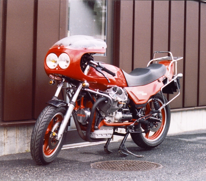

så här såg det ur på 1990 talet
(272.91 KiB) Nerladdad 163 gånger
Re: Kåpbyte
geguzzi skrev:snyggt
Du, den var aningen blankare än min :mrgreen:

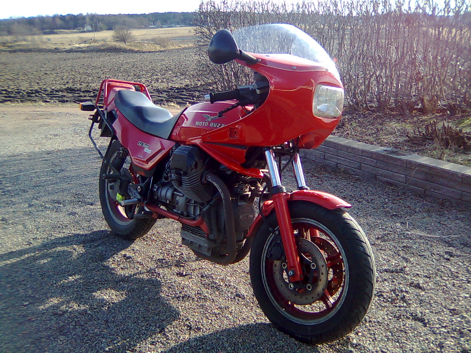

Från sidan, färdigmonterat. "Pluppen" mitt på sidan av kåpan är blinkersen. Det är mina KTM-blinkers som satt bak tidigare.
Kört några mil i dag. Fungerar bra men överdelen ruskar på sig, speciellt vid tomgång. De tunga speglarna är säkert starkt bidragande. Nu plockar jag ned för målning av fästena. Och kanske sänkning några cm.
Höger förgasare läcker fortfarande. Tätningsytan underst på förgasarhuset, mot flottörhuset, är inte plan. Har tätat det med packningsklister men nu läcker det kring bottenskruven som håller flottörhuset. Har dragit den rätt hårt eftersom det läckt högre upp, så något har kanske blivit skadat där. Skall demontera den i kväll, men Mikuni börjar locka mer och mer ...

Har tillbringat hela kvällen med att försöka fixa den läckande förgasaren. På 80-talet verkade italienska konstruktörer haft en övertro till gummitätningars förmåga att just hålla tätt. Tätningsytan för oljefiltret var precis lika "rå" som övriga delar av oljetråget, upptäckte jag när jag bytte filter. Å inte var det bättre med förgasaren ... var säkert brorsan till han som avsynade tråget som släppte igenom förgasaren :evil:
Vårkänslorna för signorinan i garaget börjar svalna.
Re: Kåpbyte
Mera positiv i dag. Inkontinensen delvis botad. Harald Cerrone (Laverda/Ducati/Guzzi-parts i Gbg, öppnar ny butik i sommar) ställde upp och levererade förgasar-packningssatser Annandag påsk, schysst! Han skickade med "silarna" för inkommande bränsle också, då de utgör packning för anslutningsstosen. De samt nya o-ringar för flottörhusen (fast jag bytte dem förra sommaren) gjorde susen "upptill"! Men fiberbrickan under flottörhuset läcker fortfarande, den verkar "svettas" bensin. En o-ring håller tätt (jag har provat) men då det inte fins något spår för en sådan är jag rädd att den går sönder eller glider ut vid åtdragning eller, ännu värre, körning.
Så jag tar till rejälare don som borde stoppa droppandet en gång för alla:
http://shop.textalk.se/se/article.php?i ... rt=2539879
Används normalt för hydraulik och tål flera hundra bar. Fungerar inte det blir det Mikuni.
