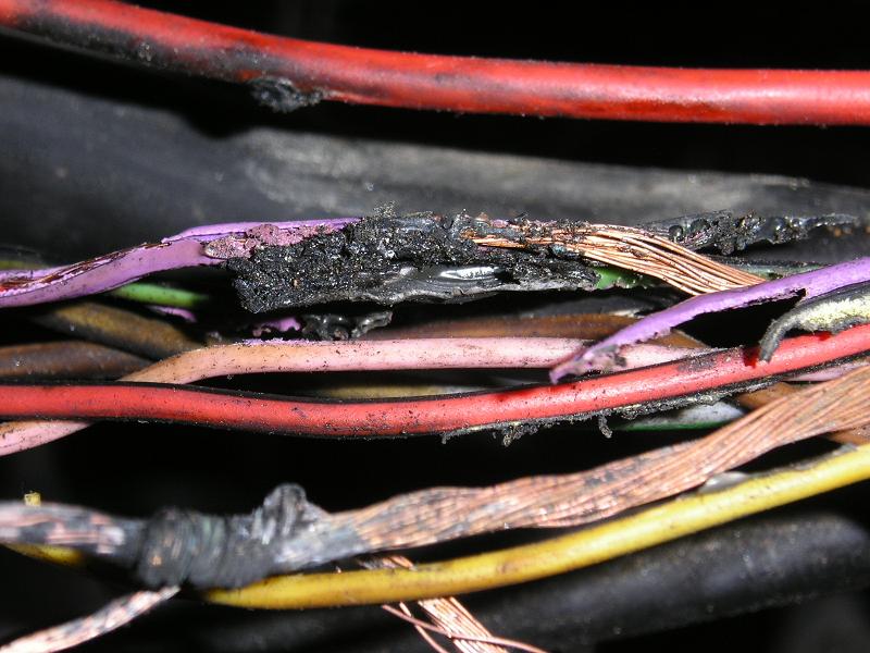

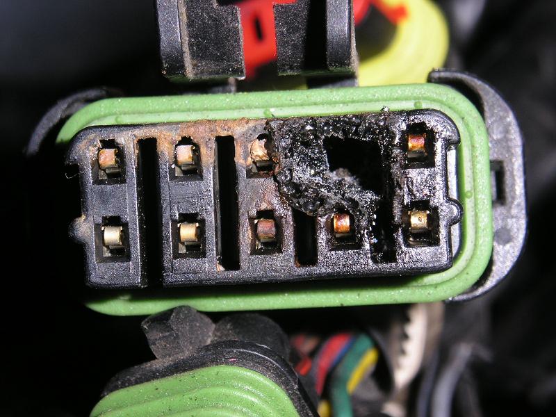

Suzukin är ute ur garaget för gott, fick ett nytt hem i trakten av Karlstad i torsdags. Ellie på semester hos mor sin. Lite tomt, men nu börjar arbetet med Centauron på allvar! Har redan demonterat tank mm och frilagt kabelhärvorna. Tyvärr var det inte bara den aktuella kabeln som brunnit, hela härvan ser rätt risig ut.Men allt finns hemma nu, en rejäl kabehärva från en container på jobbet bör innehålla alla tänkbara färger som behövs (Guzzisjälen tål väl LITE Volvo?). Krympslang med smältlim inuti skall täcka lödskarvarna, det borde bli bra. Hoppas sen bara att inga vitala komponenter också tagit skada. Det vet jag kanske i morgon ...

Re: Esters väg tillbaka
Usch, det där såg jobbigt ut.
Hoppas du hittar en ny, hel härva, nånstans därute!

Att byta härvan innebär i princip att ersätta hela hojens kablage, förutom delen från under tanken upp till styret, så jag tänkter inte satsa på en (troligen) lång leveranstid och ett jobbigt byte. Dessutom är den övre delen är också skadad, har bara inte hunnit dit än. Men kvällens övning med skaltång, lödpenna och varmluftspistol (för krympslangen) har gett resultat. Bara några jordledare samt en plusledning kvar i nedre, jobbiga delen. Fast någon fotboll såg jag förstås inte
Innan kvällen i morgon hoppas jag kunna koppla på batteriet igen, och få veta om några komponenter tagit skada. Spännande!

På kvällspasset senare hittade jag ett par stekta kablar som jag tidigare missat, så fortfarande återstår en kabel i nedre härvan samt hela övre. En och en halv vecka kvar till besiktning, får skärpa mig!
