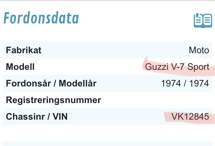

14 år och tråden behöver väckas upp.
Här är brorsans V7 Sport.
Vi sträckkörde upp till Kiruna, haka på ett hyrsläp,
lasta på hojen och sträckkörde hem (Kungälv).
Bild kommer när jag letat fram en.
Den hade dubbla skivbromsar redan som ny.
Står som årsmodell '74 men är väl då egentligen en '73 Sport serie 1. Reg nr dolt för att nuvarande ägaren inte ska behöva bli kontaktad i onödan.
