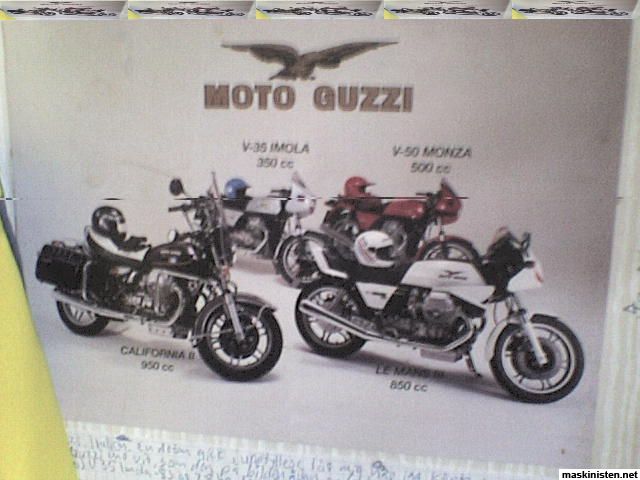

Jag har ingen bild i datorn på min Guzzi, men så när som på backspeglarna är den vita cykeln på bilden längst ner lika den jag hade. Vykortet sitter på väggen här hemma.
