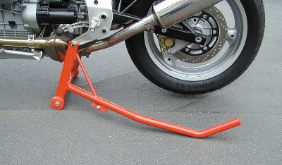

Nå`n som har nå´t trix att hissa upp baken på en V11. Finns det centralstöd som option
eller garagestöd?

Originalstödet ser ut så här och fungerar alldeles ypperligt. Men det är lite dyrare än ett universalstöd från Biltema.
Personligen ville jag absolut ha ett centralstöd monterat på hojen också. Det var ganska svårt att få tag på till min men det borde vara lättare till en V11.

Hej,
har den här och är mycket nöjd, ultra stabil!
garagestöd
http://www.becker-technik.de/Central-Li ... lisch.html

tack för tipset, tipsen. Har skickat en beställning idag.
