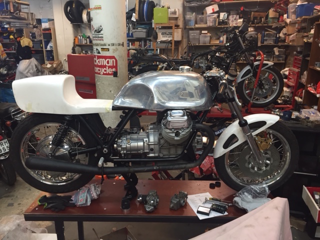

Jag har verkligen inte varit särskilt flitig på att uppdatera tråden, men lite har ialla fall hänt i garaget.
Under vintern fick jag tillbaka delar av motorn som varit hos Stig Jonsson i Axvall. Jag har satt ihop motorn så omsorgsfullt jag kunnat med hjälp av manualer och sakkunnig hjälp i garaget. 90mm borr, nya kolvar och ringar, slipad och balanserad vev, nya lager, nya ventiler och styrningar. Lättat svänghjul från HMB-Guzzi i Tyskland (som förövrigt är den som levererat det mesta som jag behövt köpa).
PHF 36:or.
Stucchi avgassystem som jag ropade hem dyrt på ebay, men det var riktigt fint! Växellådan har varit hos Rolf Halvorssen en vända och kom tillbaka under påsken.
Det blir elektronisk tändning (Elektronik-Sachse) och jag slog till på deras laddrelä/diodbrygga också.
Dubbla skivor fram, Brembo P08 som jag eloxerade i guld (som serie Oro). …och dom får sitta framför gaffelbenen bara för att det är snyggare! Bak behåller jag trumma.
Agostini fotpinnar och länkage. Till bakbromsen blir det en vajerlösning.
Yamaha TZ framskärm och Peckett&McNabb kuts. Det blir som sagt också helkåpa med dubbla fristående framlampor.
En hel del detaljer har blivit polerade och jag har nu börjat sätta ihop det hela. Som vanligt blir det ibland besvärligt där man minst anar det. Det fanns inget centralstöd och det har varit bökigt att få ihop det. När jag trodde allt var klart visade det sig att stödet var till en California med längre sving och det gör att stödet ligger emot bakhjulet…

Under hösten började det pratas om Europa-touring i garaget. Vi var flera stycken som tyckte det lät som en briljant ide och min tanke var såklart att ta räsern. Nu blir det inte alltid precis som man tänkt sig. Flera hoppade av och tillslut var vi bara tre som blev "klara". Att jag skriver "klara" beror på att jag helt enkelt inte blev riktigt klar. Jag hann varken få dit kåpan eller lacka.
Natten innan vi skulle åka hann jag ta en första provtur på ca 5 mil, sen byttes oljan och jag efterdrog topparna.
Kanske inte helt idealiskt att den första längre turen blev på över 700 mil i Europa, men allt gick bra. Det är ju en Guzzi!
Bytte olja i Vesoul i södra Frankrike.
Färden gick till Sisteron, ca 15 mil från Rivieran längs Route Napoleon. Där stannade vi några dagar och gjorde dagsturer, bla till Gorge de Verdon, fantastiskt vackert. Sedan över till Italien och Mandello såklart. Har läst och sett bilder från Como-sjön men ändå inte riktigt förstått hur oerhört vackert det är. Rekommenderas varmt! Guzzimuseet var dessutom mkt sevärt.
Därefter norrut över Stelvio, 2950meter över havet. Våra förgasarhojar gick riktigt dåligt på den höjden...
Hemma igen kan jag konstatera att det blev en rejäl shake down tur. Guzzin gick fint hela vägen, endast mindre justeringar gjordes och nu planerar jag att sätta dit kåpa och lacka. Om det blir en tur 2016 så tror jag dock att jag tar en hoj där fotpinnarna sitter lite längre från sadeln...

Låter som en riktigt fin resa. Hade man gärna gjort själv. Vad är det för framskärm på hojen nu, orginal? Ser för övrigt riktigt hård ut redan nu med den nakna tanken och låga styre och lampa.

Framskärmen är av glasfiber och till en Yamaha TZ 350. Köpte både den och Peckett-kutsen från Ragged Edge Racing.
Jag kommer köra hojen som den är denna säsong men jag planerar att under vintern få dit kåpan och lacka (nu är det ju bara vit gelcoat)
