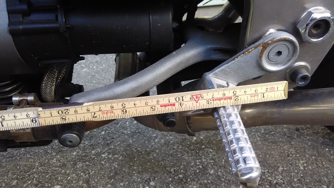

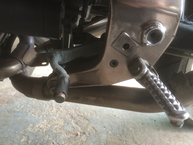

Äntligen har jag fått fakta som förklarar min trögväxlade Centauro.
Original, tack för bilden Tobbe! Min hemmasnickrade växelspak, gjord efter marksyningen på premiärturen. Anpassad efter min fotlängd i kombination med tillbakaflyttade fotpinnar (gjort av tidigare ägare): Spakens effektiva hävarm är inte ens hälften så lång på min hoj, alltså krävs mer än dubbelt så stor kraft att växla!
Vill inte gärna flytta fotpinnarna, jag trivs bra med dem, men det ser ut som om jag kan modifiera den "inre hävarmen" som påverkar lådans växelförare för att åstadkomma en utväxling som motsvarar original. Testar till helgen.
EDIT: Spakens lagringspunkt är densamma på originalspaken som på min. Tobbes "hävarm" är ca 19,5 cm, min under 9 ...
/Micke
/Micke
