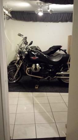

Så här har in pärla det !! 20 grader och en kompis bredvid sig....Härligt, o jag kan gå ner o putsa lite... ;)

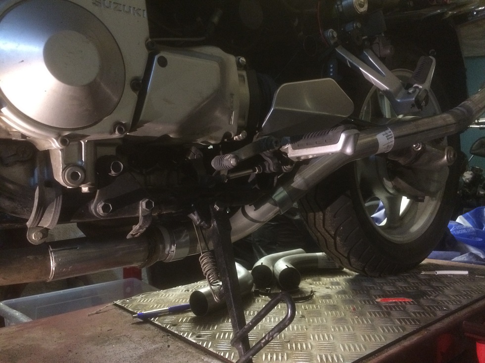

Äh, jag tar risken och lägger upp Suzukibilder ... Tobbe får väl censurera om det inte passar.

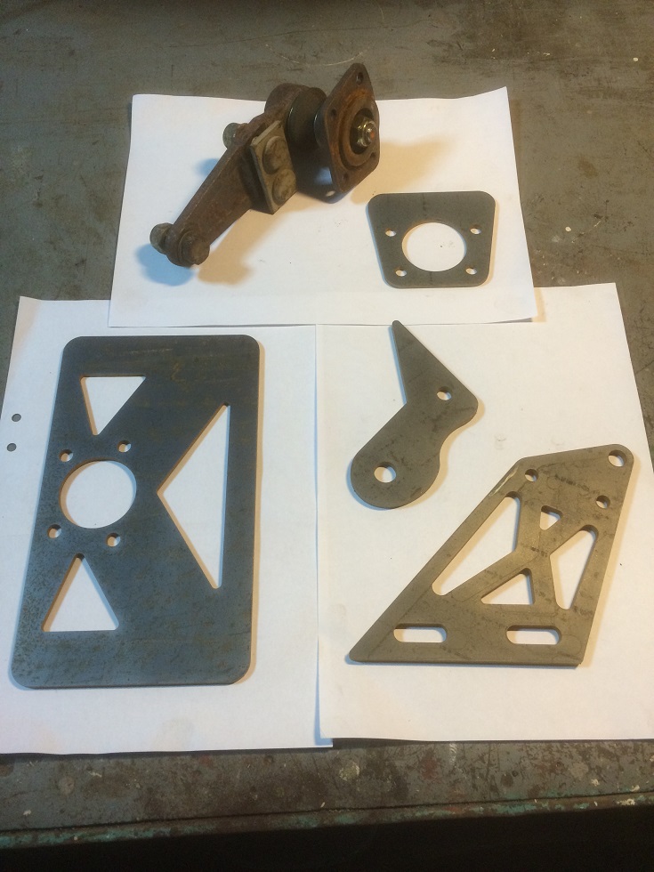

Försöker alltså montera en sidvagn fäst i endast två punkter så jag fortfarande kan lägga ned hojen vid kurvtagning.
Vattenskurna fästen (ett ex av varje del) som monteras i befintliga fästpunkter, främre motorfäste resp. fäste för centralstöd, mycket bra precision och finish!
Överst i bild en spindelled från Volvo 240. Konan för leden sitter i en platta som i bilen är skruvad mot botten av fjäderbenet. Passar mig perfekt, får en färdig kona och slipper brotscha den.

För att lätta ekipaget, minska buller för passageraren samt skapa mer frigång på höger sida, bygger jag ett 4:1-system som mynnar på vänster sida.
Vänster halva är färdig, senare i dag hoppas jag kunna fixa den högra också.
