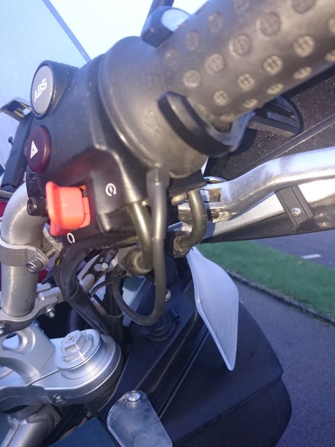

se bild om du har värme handtag ska det vara en kabel i handtaget
se bild hur dimljus fästen ser ut från 2011 tror jag.

Tack för bilderna!
Då ska jag kolla upp hur det ser ut med handtagen.
Dom fästena som satt på den jag har tittat på har endast röret som lampan sitter på och inte snedstaget som det är på din. Dom har förändrat fästena till det bättre på dom nyare modellerna.
Jag ska nog försöka leta upp en efter 2014 för då är lampfästena omgjorda och rullyftare finns!
Mvh Jörgen
