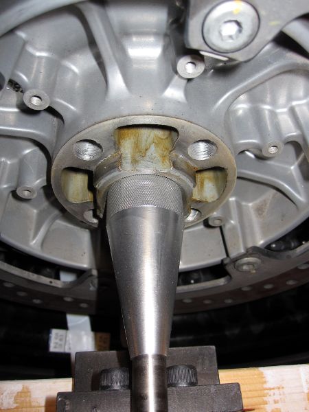

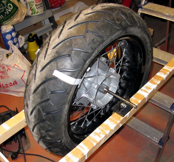

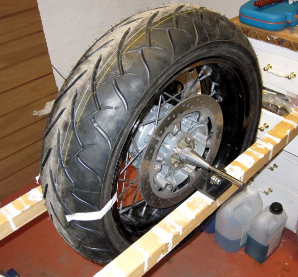

Min däckfirma hade inte adaptrar så de kunde balansera mitt bakhjul efter omläggning av däck.
Köpte Biltemas "Balanseringsvikter 5 gram" och "Hjulbalanserare MC" med tanken att göra en egen adapter alternativt kapa ner konorna så man kunde sätta upp hjulet utan att konorna slog ihop för tidigt.
Döm om min glädje när jag upptäckte att man i stället kunde vända konan för drivsidan bakfram och få perfekt passning - utan att behöva lägga ner en minut på egen anpassning.
Måhända passar tipset för de andra CARC-naven också???

Lysande nyheter för mig som går och är sugen på en Breva (Sport) 1100/1200 men varit lite orolig för hur man skall lösa just balansering av hjul till enkelsving. Feltemas balanseringsmojt står redan i garaget.
Många tack!
/Anders
Många tack!
/Anders

Inte helt korkad det där Biltema prylen. Köpte också en sån, och funkade helt perfekt med mina hjul också. Fast bakhjul på Bumsen (K100 RS) fick göra samma sak, vända konan, passade då också där.

går det inta att göra som på gammla god tiden hänga upp hjulet mellan två jeppdunkar och balansera hjulet?? eller liknade.
- Guzzi-Leif
- Inlägg: 581
- Ort: Karlstad
Re: Balansering CARC-bakhjul
Nja; det knepet funkar tyvärr inte.geguzzi skrev:går det inta att göra som på gammla god tiden hänga upp hjulet mellan två jeppdunkar och balansera hjulet?? eller liknade.
För det första sitter det inga lager i CARC-bakhjulet (bara ett "svart hål" liksom) och för det andra har i alla fall jag fått lära mig att hjulet löper alldeles för tungt i hjullagren (om det nu hade funnits några).
