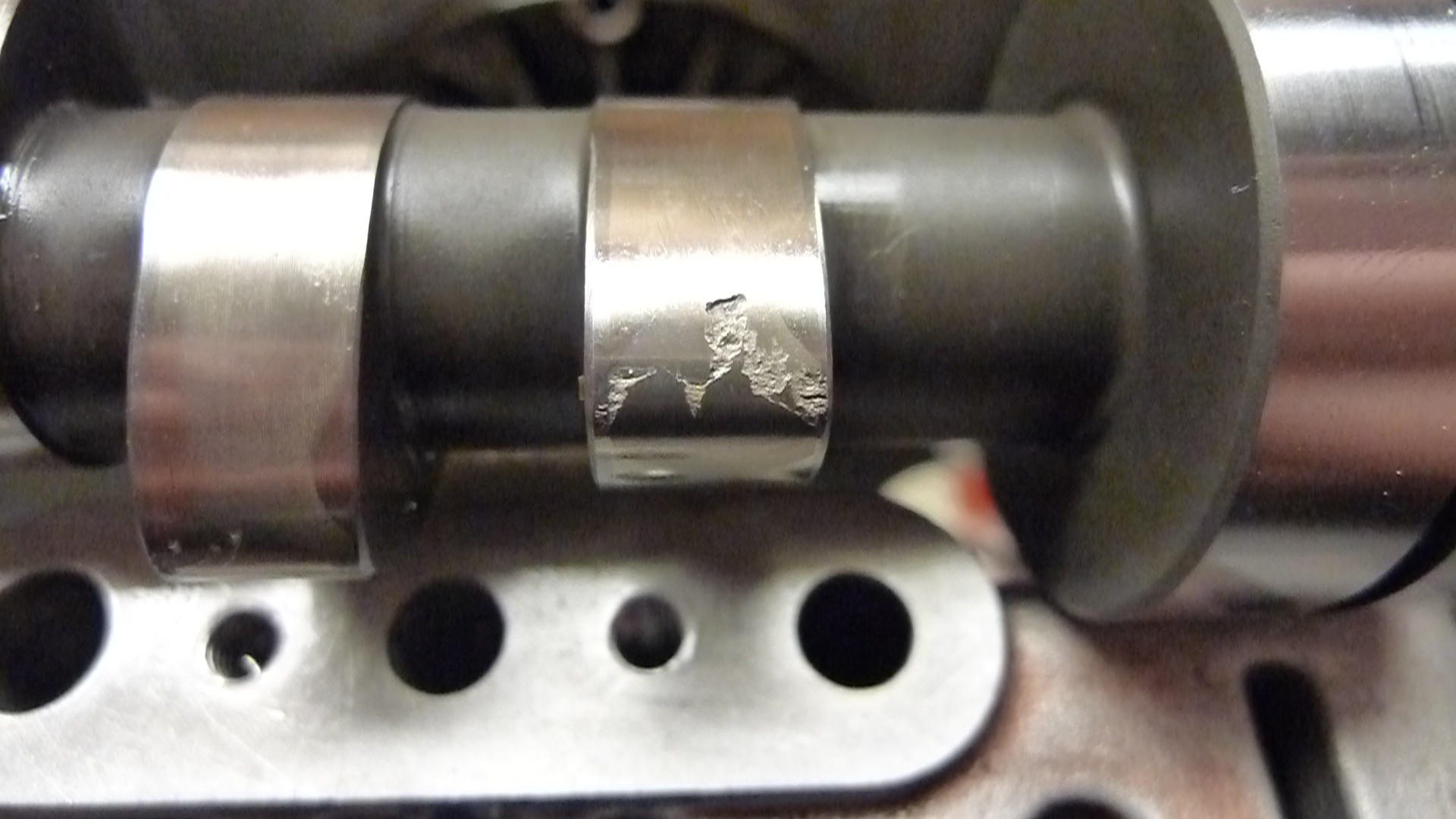

Undra om någon har erfarenhet av megacycle kammar? Jag har kört med en 620*10 som jag nu har tagit ur motorn efter kanske 500mil :( ser för jävlig ut se bild . lyftare helt oskadade och i nyskick.(allt annat kollat,och i perfekt skick)
Har mailat till mike rich motorsport som sålde kamen till mig,han har vidarbefodrat bilderna till megacycle . väntar på svar .
Frågan är, våga man göra ett nytt försök med megacycle ? .Dollarn är ju frestande!
Finns det någon där ute som har provat deras 620*8 ? Är den för "vass" för gatan? Eller någon som kan tipsa om någon annan elak kam!

Fanken vad det ser ut. Kanske härdningsfel eller nåt. Är det bara en nock som är dålig? Jag har bara hört gott om Megacycle.
