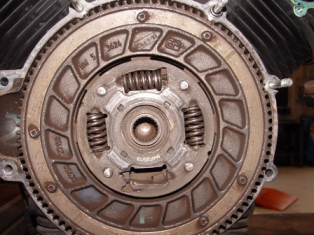

hej
det kan hända allt här har en fjäder släppt Stelvio 2011
untitled - Kopia (2).png (208.61 KiB) Visad 8362 gånger
