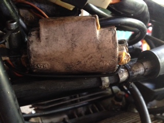

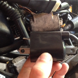

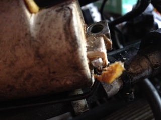

Tack för era svar. Har fått hem ht coils eller "tändförstärkare" eller vad det kan kallas för från Stein D. Dock så är det lite lurigt då det verkar som två av anslutningarna verkar pålödda? Ska det va på detta viset? Mina nya coils har två metallbläck på ena sidan där man ska kunna koppla på kablar med kabelsko? Det har inte dom gamla?
Ska ladda upp bilder så snart jag kan.

Jag tror någon tidigare ägare/reparatör har misstänkt tändningsproblem och ersatt kabelskorna med lödningar direkt på gamla eller nya/utbytta tändspolar vid något tillfälle.
mvh Bjarne
mvh Bjarne

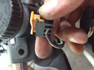

Tror jag hittat felet med starten som hängde sig. En av kablarna till startknappen var lös och sörjde för ambivalent startprocedur.
edit: eller inte, dåligt åtdragna batteripoler gjorde att starten gick. Att ena sladden var lös var bara en bonus..gnnnnhg
