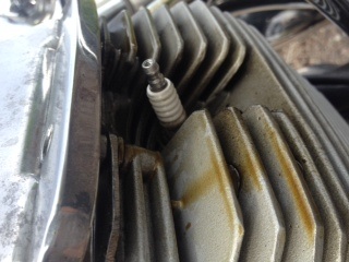

Bilden med packningen som möjligen inte är tät visar vänster cylinder, men det är på höger cylinder knallarna i insuget uppstår.. Märks tydligare när motorn är riktigt varm och man ligger på jämn fart på lägre varv och på avslag.

Kört totalt 120 mil och efter åtdragning av insugningsgummi och lite skruvade på tomgångsskruven har den gått hyfsat stabilt, men när den är varm uppstår insugningsknallar ibland. Fick tips om att tanka 98 oktan, men det finns dessvärre inte på någon mack närmare än på 7 mils avstånd, så det har jag inte prövat.
Idag uppstod plötsligt oljeläckage under de två yttre skruvarna som fäster ventilkåpan. Se bif bild
När jag testade att dra åt sexkantsbultarna gick alla att efterdra drygt ett halvt varv! Tyvärr kvarstod läckaget, så jag antar att packningen måste bytas..
Vet någon var man enklast beställer en sådan?
Kan insugningsknallarna bidragit till att detta nu skett?

Läckage!
- image.jpg (32.05 KiB) Visad 9259 gånger
- image.jpg (32.05 KiB) Visad 9256 gånger
Re: Ojämn tomgång på california vintage -08
Hej knallarna har inget med läckande ventilkåpspackningar att göra. Biscaya eller Italia Bike borde ha sånna på hyllan. Kjelle P.S var bor du?
