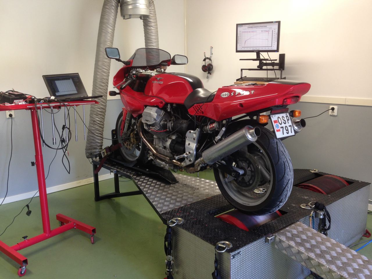

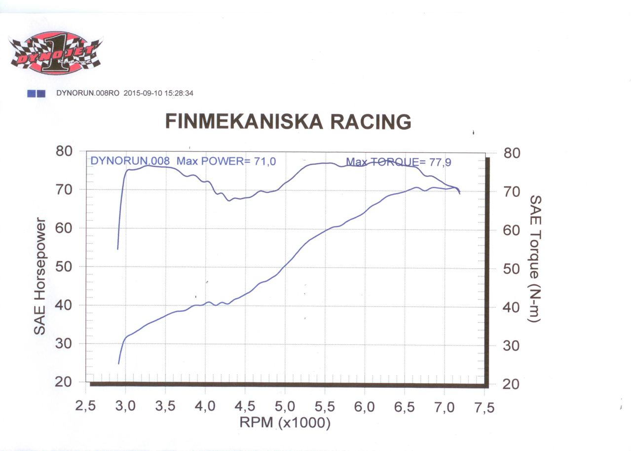

Nu har jag bänkat Guzzin! Jag har kört den nu i sommar men är inte nöjd med att den spottar och puffar vid 2200-2880 varv.
Jag träffade alla Er goa Guzzigubbar i Norberg och fick en del tips. Tack för det och trevligt att träffas! Det sitter en power comand från dom första åren
och tydligen inte så lätta att justera. Men jag ville testa om Anderas Bladlund Finmekaniska Racing här i Uppsala -Storvreta kunde få ordning på den.
Hämtade den i dag och och går som en dröm! Går hur bra som helst vid i stort sett alla varv, någon liten puff kan höras men inget som stör körningen.
Det vi funderade över var att den inte gav mer än 71 SEA Horsepower, det blir väl inte mer än 53 Kw ? Vridet är ju helt ok, men dippar vid 4,0?

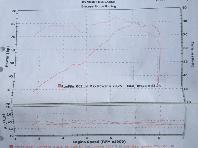

Har crossoverrör samt mistral dämpare på min 1997.
Fick ut 80 hästar på bakhjulet. Bänkad på Biscaya i Hol Alingsås.

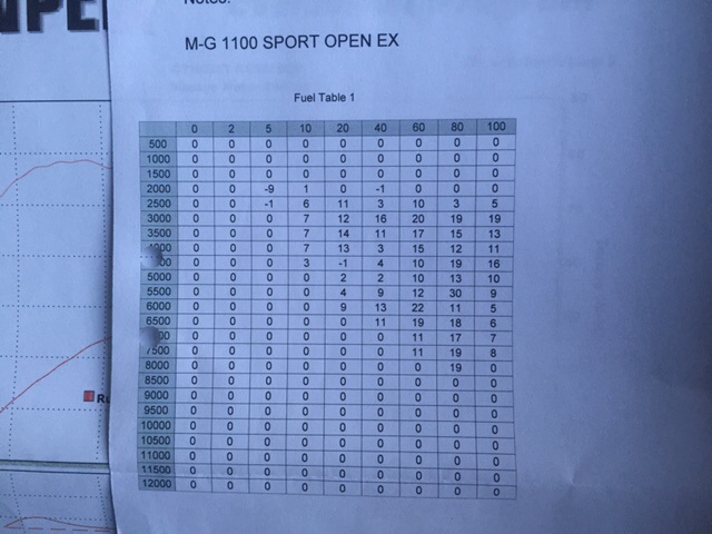

Sedan finns det mappningar att ladda ner på nätet från power commanders hemsida.
Finns ett gäng mappningar, tom med Quat centraldämpare
Lycka till.
Lycka till.
