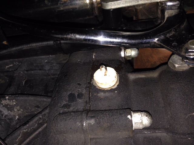

Tack igen
Tja jag kan alltid hoppas (ska kolla tråden)
Annars kan man ju göra en semester fixning :mrgreen:
Funkar väll till hela huset är fult av olja och kopplingen bara slirar.
Det positiva är ju att det inte stinker olja och droppar på bakhjulet med korken i.

Får inte med min bild :cry:

Jo nu så

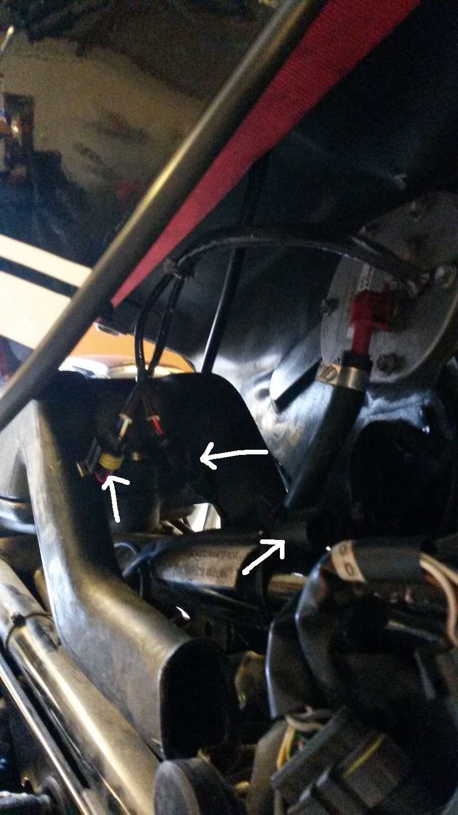

Hade inne Guzzin på verkstad och tog tåget till Växjö för att hämta den härom veckan.
Allt verkade bra men när jag stannade vid närmaste mack och tankade vägrade den starta!
Hade aldrig hänt tidigare. Ringde verkstaden som hämtade den med släp. Själv fick jag ta tåget tillbaka..
Visade sig att en av två kontakter under tanken till bränslepumpen inte varit inkopplad när mekanikern hade lös tanken. Han kopplade ihop den och nu misstänker han att det skapade felet! Den startade nämligen direkt då han åter kopplade bort den igen! Analysen var att givaren var felaktig och gav signal till ECU:n att stoppa bränsletillförseln. Givaren finns inte längre i katalogen, men han har skrivit till guzzi och frågat om det finns något fabriksmeddelande om detta. Är det något som är känt av någon i forumet??

Jag gör en lite uppdatering här nu eftersom att jag inte bytte till en japanare. Jag beställde för ca en månads tid sedan en power commander för att se om detta kunde hjälpa mot ryckningarna och misständningarna som ibland har gjort att man nästan fått syna asfalten i rondeller på grund av rätt rejäla "k-phu" när man försöker hålla jämn gas. Jag har monterat PC,n och laddade ner en map som stämde ungefär med det som sitter på (h-rör och pod filter) Detta gjorde en ganska stor skillnad även om misständningarna inte är helt borta. Den klarar bättre av att ligga i lägre farter vilket den inte kunnat tidigare och det är en mycket bättre gasrespons. Troligtvis så är det trottelpositions sensorn som behöver en justering i slutänden men jag får återkomma med ett resultat på den när det är gjort någon gång.
Mitt oljeläckage jag hade visade sej vara att hela slangen till vevhus ventilationen var fylld med något som kan liknas vid en blandning av mjukost och Baylis och gjorde slangen så tät att den tryckte ut oljan genom packningen till det lilla röret som sitter fastskruvat inne mellan blocket och växellådan. Det blev ett jobb på ca två dagar i garaget men å andra sidan är ju vintern mörk och tråkig.
