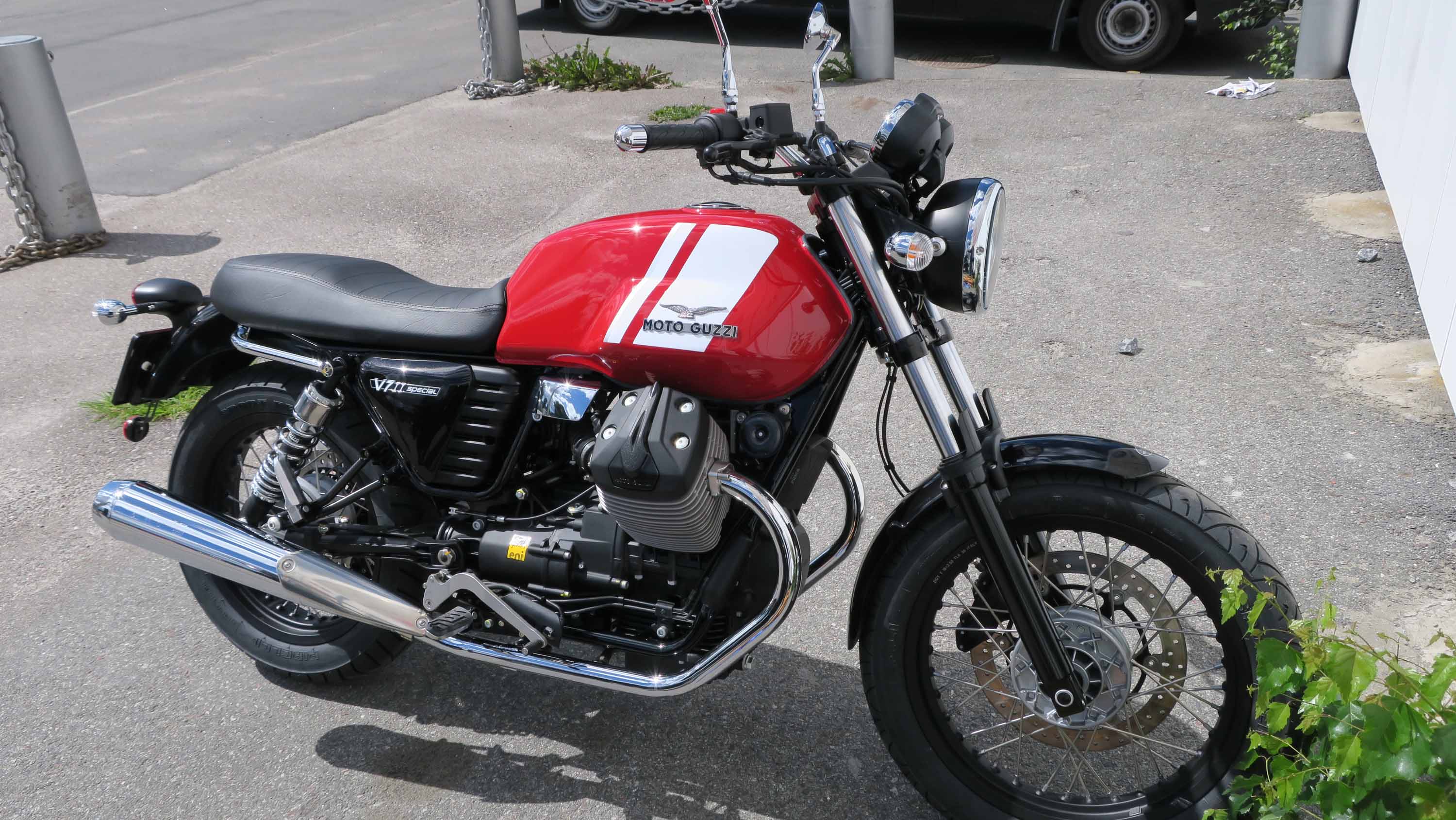

Nyare kan den inte bli...
(442.81 KiB) Nerladdad 99 gånger
Ny medlem, tack för inträdet.
Hämtade min nya Motoguzzi V7 Special 2015 nyligen.
Bilden visar Guzzin före första turen.
Hemvägen blev slingrig. Guzzi ville gärna driva till höger.
Hemma skruvade jag ner förspänningen i bakstötdämparna 10 mm och sedan gick Guzzin stabilt.
Jag väger ju bara 66 kg så Guzzin blev för hög bak gissar jag med min låga vikt.
