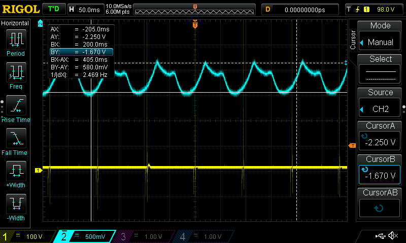

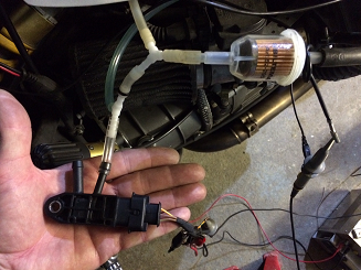

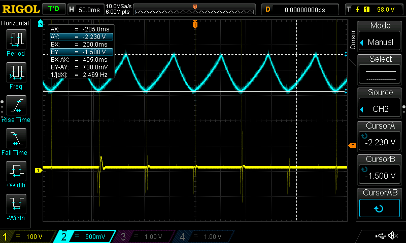

Har labbat lite med min MyECU monterad i Centauron, inspirerad av Raz, Beppe och Nickes övningar. Vet att Perra I i högsta grad är inblandad, men har inte pratat med honom.
Kopplat ihop ett resp. två insug till bränsletrycksregulatorn och mätt det resulterande undertrycket vid tomgång. Triggade oscilloskopet på tändpulsen genom en mycket enkel pickup, en kabel knuten om tändkabeln. Om specen på difftrycksmätaren stämmer (prototypmaterial som inte finns i produktion) är pulsationerna 0,13 resp 0,16 bar, medan "mintrycket" (max undertryck) är i princip detsamma. För info, signalen från sensorn är inverterad så den blå kurvan representerar trycket. Lägre tryck (största undertryck) vid tändning alltså. Vä insug är kopplad med mjuk silikonslang som troligen tar upp en del av variationerna, borde kanske prova med en styvare slang.
Nu till mina frågor ... hur "filtrerar" tryckregulatorn variationerna, vad blir resulterande bränsletryck? Det bör ju bli en rejäl lågpassfiltrering, har någon mätt upp trycket med en snabb sensor?
Jag använder ett bränslefilter som "ackumulator", hur stora behållare har ni?
/Micke

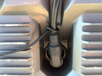

Fick inte plats med "pickupen" i första inlägget.
