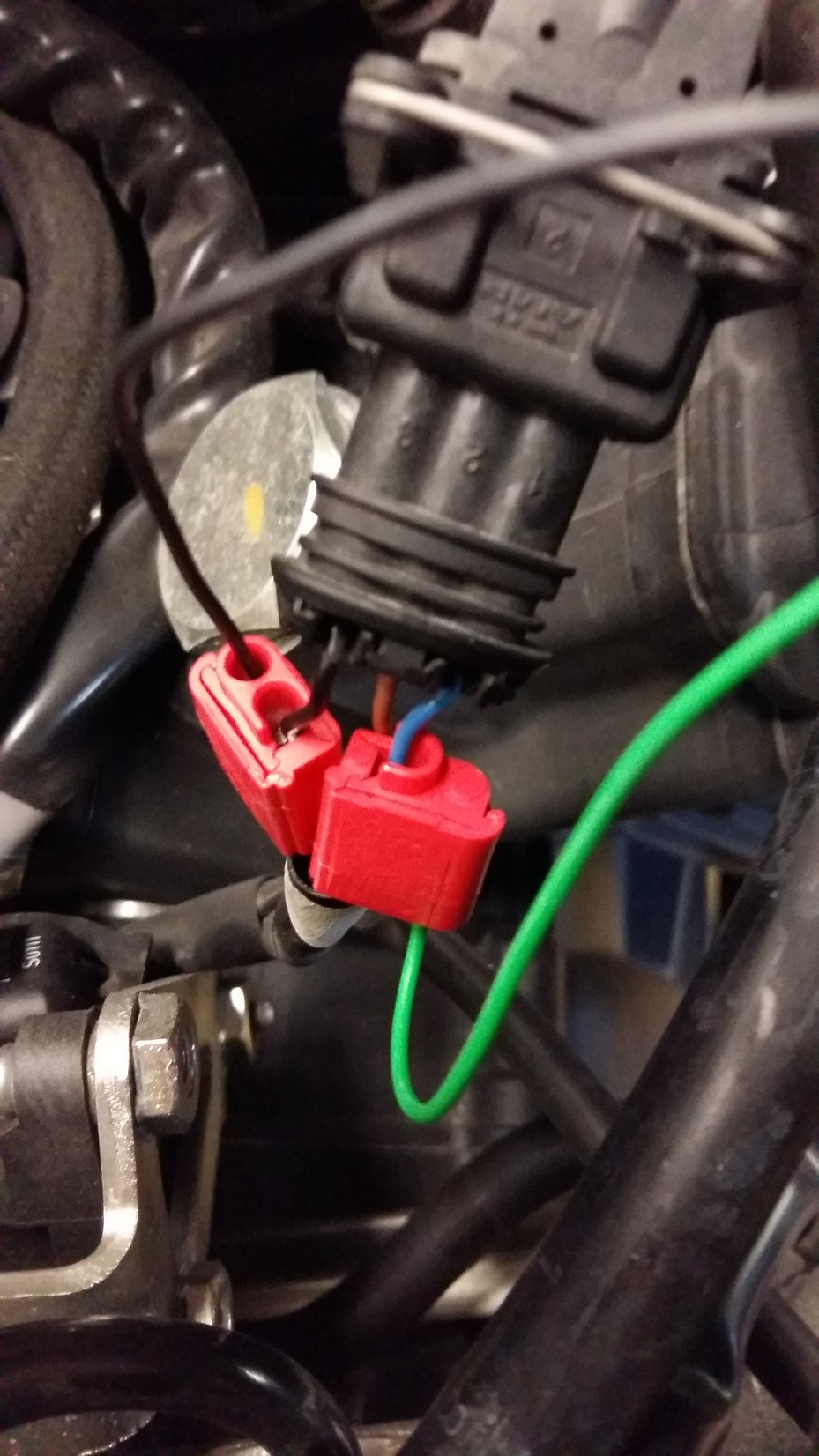

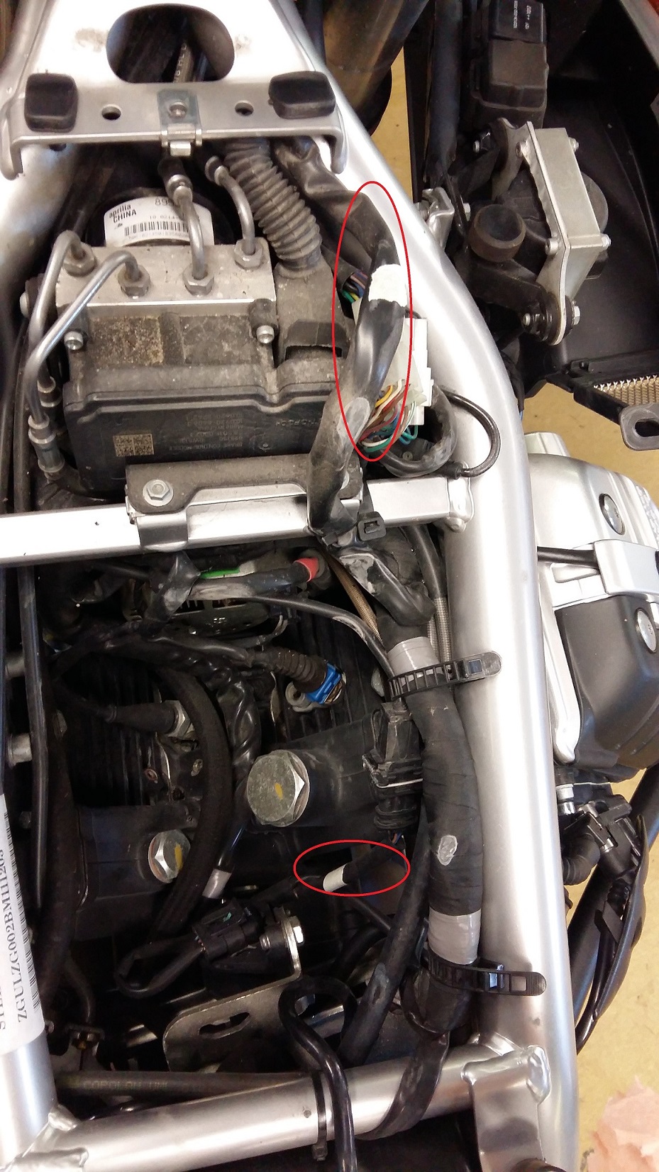

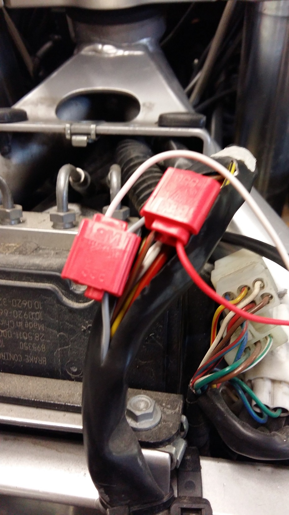

Denna modell kräver att man identifierar signalkablar för hastighet (ABS) och tändning så att indikatorn kan anslutas på dessa kablar och konfigureras.
Vilket gör det lite klurigare men jag hittade ett par bilder på nätet och tillsammans med medföljande manual så gick det vägen.
Därför tog jag några bilder på installationen som även kan vara hjälp för er om någon vill kitta upp sig.
Bilderna visar hur färgerna ska anslutas på vilka signalkablar som man kommer åt när tanken är avlägsnad.
- Anslutning signal för varvtal (tändning) och jord.
- (355.63 KiB) Nerladdad 66 gånger
- Anslutning signal för hastighet (ABS) och spänning.
- (414.56 KiB) Nerladdad 76 gånger
- Markering anslutning av kablar under tank.
- (499.55 KiB) Nerladdad 57 gånger
