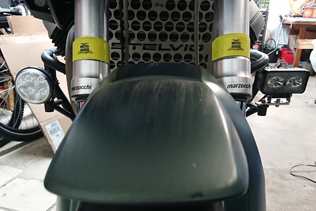

hej
här är tråden från förut när jag byte mina ljus, har en extra häng säkring på båda ljusen på 3amp, har du otur bränner du likriktaren i generator som det ser ut original.
Monterade på DRL ljus men inte nöjd, provade nu ledarbetsbelysning inte helt nöjd ska försöka hitta fjärrljus i led(dyr ännu)
DRL till vänster och arbetsbelysning till höger
