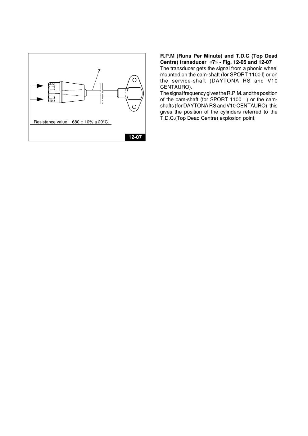

Vevaxelgivaren, är det samma som kamaxelgivaren på den här motorn?
Jag hittar ingen vevaxelgivare på sprängskisserna.
Om man mäter kamaxelgivaren, som har tre pinnar så mäter den 680 ohm mellan pinne 1 och 2 men enligt manualen så ska den mätas mellan pinne 1 och 3, eller?
Re: Bränslepump går konstant
Hittade svaret själv...
även om den har tre stift så är det bara två som används, det är bara två som går upp till styrboxen, och där mäter jag ju givetvis 680 ohm.
