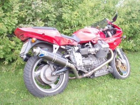

Ingen har egentligen bett om det men jag blev så nöjd med resultatet så jag kunde inte hålla mig.
När jag köpte min 1100sport ie. var ett BOS 2-1 system monterat med allt annat original.
(Original luftfilter i burken)Det var även ett chip som var mindre bra skulle det visa sig.
Den dog på tomgång väldigt ofta,även om accelerationen var bra.Svackan vid 4000 varv märktes knappt.Här är efter en körning hos RG Engineering:
http://i38.photobucket.com/albums/e141/ ... hip2-1.jpg
För att vara 100%säker på att undvika tomgångs stopp bytte jag chip till ett Will Creedon wp12,bytte till iridium stift,öppnare avgas system och nu hade jag även en power commander (PCIII) påmonterad.Det hade egentligen varit tillräckligt med chip byte och iridium stift men...
Variant nr2:
Stucchi mellanrör och Mistral (runda)ljuddämpare och i övrigt ,original avgassystem.
K&N filter i burken och en custom map gjord hos Biscaya Motor.
Resultatet blev sådär kan man säga,den kändes lam i accelerationen,delvis för att området runt 4000varv blev bättre så det blev inte lika dramatisk ökning men ändå..
Nu var tomgången bra i alla fall.
(Biscayas bänk visar någon % mindre än RG Engineering verkar det som)
http://i38.photobucket.com/albums/e141/ ... cument.jpg
Sedan blev jag nyfiken på Staintune's helsystem efter att ha fått den här skickad till mig från deras kontaktperson:
Det är en 1100sport,förgasar modell med locket av från luftburken.
http://i38.photobucket.com/albums/e141/ ... rtV-11.jpg
Precis vad jag ville ha.
Jag köpte Staintune's header & collector set:
http://i38.photobucket.com/albums/e141/ ... 000528.jpg
Och behöll Mistral Ljuddämparna som passar perfekt förresten.
Under första provturen märktes en enorm skillnad.Det var MYCKET bättre gasrespons och vridet mellan 3000 varv och 5500 upplevdes som enormt!
Jag modifierade även locket till luftburken enligt Phil A och bytte till original luftfilter.
Här är en bild på locket:
http://i38.photobucket.com/albums/e141/ ... 000531.jpg
Sedan gjorde Italia Bike center service och bytte växellåda till en renoverad Centauro låda.RG Engineering gjorde sedan en PCIII mappning:
http://i38.photobucket.com/albums/e141/ ... zi1100.jpg
Nu var det grym gas respons och ordentligt drag från 3000varv till 6500.
Från 3000 till 6500 varv är det aldrig under 84 Nm.Och toppen är 87.9Nm vid ca 5500.
Så,ni som undrar.Modifieringar på locket till luftburken enligt bilden,med original luftfilter, blir i stort sett samma resultat som att ha K&N koner.
Ljudet förresten..
Det blev lite högre med Staintune än Stucchi mellanröret,lite basigare och med det nya locket till luftburken blev det ytterligare lite högre.Låter mycket trevligt vid gaspådrag i fart och vid motorbroms.Ljudet är absolut inte agressivt,bara angenämt.Och jag kör inte med öronproppar.
Jag kan rekomendera Italia Bike center ,dom var snabba,billiga och gjorde ett bra jobb.
Det samma kan sägas om RG Engineering.Dom leder EM med sin dragbike förresten.
Rolf I Halvorsen renoverade centauro lådan och gjorde ett väldigt bra jobb,stort tack för det!
Anders

Re: test av avgassystem på en 1100 sport ie m.m.
Ojojoj, det var attans vad du lagt ner möda, jobb och pengar på detta.
Men så verkar du ju hur nöjd som helst oxå, kul
Två små undringar bara:
1. Varför gick du inte för hela Staintune-systemet?
Fick du några av-rekommendationer på det eller var det priset som avhöll dig?
2. Ditt val att köra med både Will Creedons chip och PC III, är inte det lite kaka på kaka?
Jag menar, båda styr ju om bränslet. Fast det är klart, WC:s chip hade ju kanske annan/bättre
förtändnings-inställning än originalet.
Kollade du upp möjligheten att köra med Cliff Jefferies MyECU, för att ytterligare kunna finjustera?
http://www.jefferies-au.org/MyECU/index.htm
Klart intressant med dina modifieringar. Vore kul att snacka lite om dom över en öl el två
Tror jag vet en till som gärna är med, eller hur, Raz?
Du kommer väl på höstträffen?
Jag läste motsvarande inlägg på v11lemans.com och jag är lite nyfiken på vad Staintuneprylarna kostar? Min Mistral-crossover har en spricka som nog i och för sig kan svetsas men det är ju en bra ursäkt att byta
Jag skulle gärna vara med och pladdra trim hela natten på höstträffen men tyvärr krockar det med P-Floyd i Dalhalla som är inbokat sedan långt innan datumet för höstträffen bestämdes
Jag är inte säker på att jag kan komma på höstträffen.Jag ska väsnas och spela fel då.(Jag spelar bas och ska på turne med en Kanadensare som heter Joe Fournier)
Jag har lagt en del stålar ja,men eftersom jag är en sån där kräsen person så ville jag ha det bästa och inte det billigaste.Fast ändå rätt billigt.
1.Jag hade redan Mistral dämpare och jag antar att det inte är någon större skillnad mellan dom och Staintunes som hör till systemet.Eftersom allt som passar original även passar till Staintunes avgasrör.Jag fick lite hugg på att köpa begagnat med ljuddämpare men då var jag tvungen att sälja Mistraldämparna och man förorar ju nästan alltid pengar på att sälja så det fick bli dom jag hade.Dessutom ser det lite snyggare ut också
Jag köpte Staintune rören från England för ca.6500kr.Precis efter jag köpte höjde dom priset förresten.
2.MyECU är säkert grymt bra.Men eftersom jag bara ville ha en enda mappning och sedan bara köra blev det PCIII.För att ställa in en MyECU behöver man väl greja själv med lambda sond mätningar annat.Jag vet inte,men PCIII var enklare och det finns flera
bra verkstäder som kan mappa,så tänkte jag när jag köpte den i alla fall.
Will Creedons chip är till för ungefär de modifieringar som jag gjort men efter som jag ville ha lite mer exakt mappning så blev det PCIII.
Hans chip är kännt för att ge stabil tomgång och bra anpassning till olika väder och höjdskillnader och annat som en PC inte fixar.
Anders
Pink Floyd!! synd å missa det.David Gilmore har OK ton i gitarren tycker man.Raz skrev:Jag läste motsvarande inlägg på v11lemans.com och jag är lite nyfiken på vad Staintuneprylarna kostar? Min Mistral-crossover har en spricka som nog i och för sig kan svetsas men det är ju en bra ursäkt att byta![]()
Jämfört med Mistral borde det vara lite bättre från 3000-5000 och lite bättre ändå upp till 6000 där Mistral tappar en del va?Jag har för mig att Stucchi är bättre på att leverera krut mellan 5000 och 7000 men jag kan ha fel.
Här köpte jag mina delar i alla fall,hoppas pundet går ner ett snäpp eller två:
http://www.staintune.co.uk/part.php?ite ... 00%20SPORT
Det finns en återförsäljare i Tyskland också,men Pundet är nog roligare än Euron:
http://www.bn-pipes.de/joomla/index.php ... 56&lang=en

Bantning av min sköna...
I helgen har jag helt brutalt kapat 5,7 kg vikt på MGDRS:en.
Bytte originalsystemet (som ändå var lättad med "orm"-kryssröret) mot det Termignoni-system som såldes i Guzzis Factory Racing B-kit för Daytonan. (RS:en har ju Racing C-kitet som standard)
Nu matchar utblåsljudet det tidigare så brutala insugsmorret genom K&N-bronkerna på ett ytterst smakfullt sätt. Smattrar rätt gott på avslag... (Kan inte tänka mig att ens den mest nitiska besiktningsman skulle kunna ha några invändningar...
Ja, ja här kommer en bild...
- Daytona Deamon.JPG (54.74 KiB) Visad 8854 gånger
