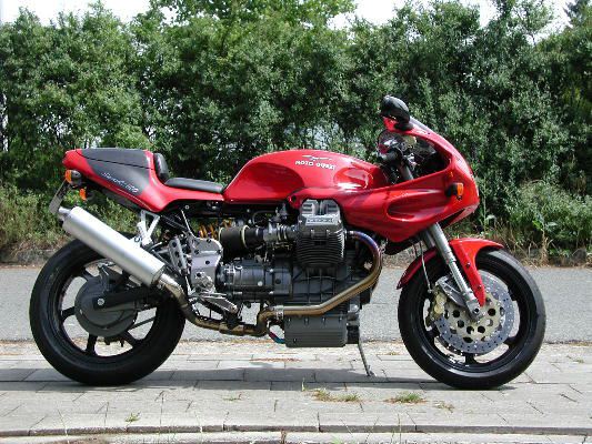

De sägs ju att smaken är som baken, bred alltså, men visst finns det många snygga Guzzis.-ah skrev:Kul med 5000 mil. Den är ju hur trevlig som helst denna maskin. Så lättkörd, smidig och trygg för att inte tala om hur tjusig den är.
- Marcs.jpg (75.21 KiB) Visad 6611 gånger

Jösses så jäkla snygg maskin du hade Robban! Det där måste ju vara bland det vackraste/trevligaste fabriken har producerat
i hård konkurrens med LM MKIII:an då
Var svårt sugen på en 1100 sport en gång i tiden men vågade då inte att ta steget när vegliamätarnas?? nålar hoppade hit och dit.

Jag tror inte det där är Robbans maskin, det är bara en nära släkting
Eller?
Det där bakpartiet skulle jag gärna ha på min kärra.
Eller?

Alldeles riktigt Raz, hojen tillhör Marc Detournay. Bilden hämtad från COG. Han (Marc) tog sedermera bort kåpan för att få en mer "streetfighterlook" på den. Fler bilder och hela historien går att läsa där (http://www.centauro-owners.com). Bakpartiet ja, helt fantastiskt vackert.
