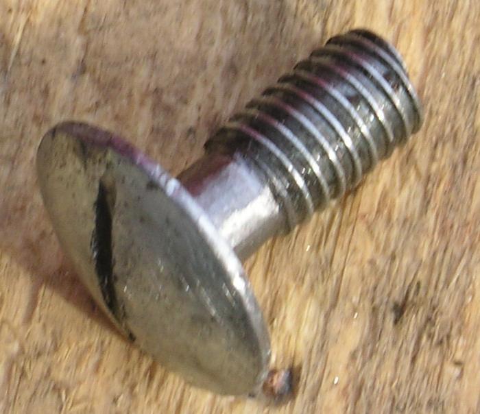

Håller på att byta startmotor på min 1000 LM -85. Men solenoiden på Valeo:n tar i en av skruvarna för neutrallägeskontakten(?). Vid jämförelse är solenoiden på Valeo vinklad in mot växellådan, medan den på Bosch ligger "rakt upp". Vaffö e de på dette viset? Skall den inte vara "bolt on"? Skall leta en skruv med lägre huvud, men är inte säker på att det räcker. Vad gör man då?

Skall fila bort "fyrkanten" på en vagnsbult och göra ett spår i huvudet, plattare än så går knappt. En försänkt, nedfilad, insexskruv är reservalternativet. Men med vagnsbulten slipper jag brickan åxå. Den är nog nödvändig för att inte spräcka plasten i kontakten.

Fixat!
Sisådärja, nu snurrar den. Och det känns mycket tryggare när den inte hickar för varje kolvslag.
Fick kanske 2 mm frigång, men det räcker ju.

Ja, det var lite annat är den ordinarie franska skruven... :wink:
