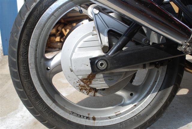

Min MG 1100ie sport -97 med 3300mil på mätaren fuktar lite olja där bakaxeln går in i kardanhuset. Från början menade man att det nog bara är fett som när det blir lite varmt sakta gråter ut, detta eftersom det började strax efter att bakhjulet hade varit av för däcksbyte på verkstad.
Det fuktar ut fortfarande och det blir långa olje tårar längs hela kardanhuset.
Min fråga är finns det en tätning som kan vara kass så att kardan husoljan kan komma ut här runt axel genomföringen eller kardanhuset och dess olja är helt innesluten och kan ej komma ut här ?
Om det är en tätning som behöver bytas vad är det för en typ och vad kan det kosta ?
Kent
Kent
Kent
1100i Sport -97
1100i Sport -97

Re: olja läckage kardanhuset
Tack för alla tips, men jag måste förtydliga att det är runt hjulaxeln som olja kommer ut och inta där kardanaxeln går in i kardanaxel huset. det verkar ju som det där med att släppa ut övertryck vore en bra idé.
Men fråga var egentligen är det teoretiskt möjligt att olja kan komma ut detta hållet? är inte hjulaxel genomföringen helt oberoende av kardanhuset ? Jag kan maila en bild (för stor för att ladda upp)
Kent
Kent
Kent
1100i Sport -97
1100i Sport -97
Hej Igen !
Kolla bilden.
Tittade på kardanhuset på en gammal BMW och där sitter faktiskt på overdelen en ventilation med just syftet att kunna leda ut övertryck. Varför finns detta inte på Guzzi ?
Kent
Kolla bilden.
Kent

Jag tror den lilla nippeln/saken på toppen av växelhuset är just en sådan. Den som på din bild är halvt dold bakom aluminiumkonsolen som sitter på växelhuset och går upp till momentstaget. Så jag tror att du har en avluftning som förhindrar övertryck. (Jag tror även att jag har en likadan på min gamla LM III, men jag minns inte med säkerhet. Däremot vet jag med säkerhet att min kardan hittills varit problemfri.)Kent skrev:...Tittade på kardanhuset på en gammal BMW och där sitter faktiskt på overdelen en ventilation med just syftet att kunna leda ut övertryck. Varför finns detta inte på Guzzi ?...
Hej igen.
När man trycker lite på kardan huset kan det röra sig ganska mycket i sidled varför man kan misstänka att en tätning är kass.
Oljan i huset är nu bytt och man kan tidvis köra utan att det läcker men ibland kommer det ett par droppar.
På sidan nedan kan man se detaljen med nr 10 frågan är om det är en tätning? den finns märkligt nog ej med i styckelistan under ? Någon som kan säga vilken tätning det är och var man kan få tag på den ? innan vi river kardan huset ?
Nnedan firma har den ej.
Kent
http://www.oemmotorparts.com/oem5.asp?M ... SPORT_2_02
Kent
Kent
1100i Sport -97
1100i Sport -97
Slutrapport angående mitt oljeläckage!
Hela kardanhuset revs ned och det lilla rullagret som sitter längst ut och som bara tar upp vridrörelserna vid fjädring var kass och inner ringen hade rostat. Detta lager är konstruerat med inbyggda packboxar men vatten hade skadat lagret och dessutom tagit sig förbi nästa packbox och även skadat det större nållagret som lagrar själva kuggkrans hjulet, och detta byttes också. På andra sidan kuggkransen sitter ett större SKF kul lager som var ok men det byttes också när kardanen ändock var nerplockad. Bägge de större packboxarna byttes också + en del brickor och naturligvis papperspackningen som ligger på båda sidor om shims brickan i locket. Samtidigt byttes bägge hjullagren eftersom kostnaden i sammanhanget är måttlig. I övrigt såg det fint ut därinne.
Det här kardanhuset har troligtvis ej varit ned plockat ngn gång. Hojen är -97 och har rullat 4000mil.
Frågan man kan ställa är har vattnet tagit sig förbi detta lilla första lager p.g.a. ovarsam tvätt med Högtryck eller det är en normal ålderskrämpa ??
Jag tänkte också borra och gänga ett hål igenom oljepåfyllningpluggen för att bygga dit en luftning. Jag såg ett par dansk reggade Daytoner på Ring Knutstorp i somras och där såg jag som hastigast att någon form av luftning fanns monterad. Jag skulle vilja ha några tips om dett och hur man lämpligen kan göra ?
Kent 1100ie Sport
Kent 1100ie Sport
Kent
1100i Sport -97
1100i Sport -97
