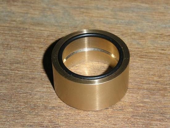

Ännu en fördel med bussning .. om jag gör bussningen 18 mm lång med en fläns som motsvarar den yttre brickan, så varierar jag positionen med flänsens tjocklek:Raz skrev:Men det är väl inte så mycket som hindrar att du shimsar 2 mm på insidan istället (eller 1,5 på insidan och 0,5 på utsidan), nu när du vet vad du gör? Det gäller bara att fundera ut exakt var och hur. Ett förbehåll är möjligen att knutarna inte alls gillar förskjutning i sidled [eller snarare: i mer än en ledd], om jag minns rätt.
tunnare fläns -> bussningen längre in -> slutväxeln längre ut från hjulet.
Flänsen blir en bra tätningsyta också, lägger in en tätning i distanshylsan som ligger utanför. Eftersom axeln är rostig och lite sliten så blir det en innerring på axeln precis som tidigare.
Gör och gör, blir och blir ... det är bara på planeringsstadiet än. Köper nya standardprylar ändå, utifall att ...

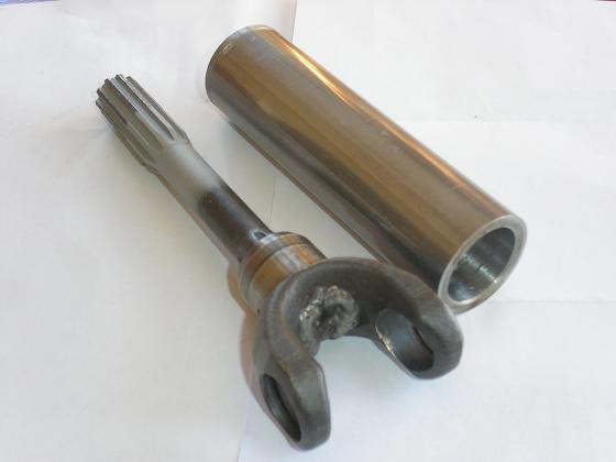

Då är den i nyskick! Kände nämligen på en helt ny axel i dag och det bakre förbandet hade ett litet, men fullt märkbart spel. Stärker min teori att den borde vara smord eftersom det inte är presspassning. Har också pressat ut axeln ur bakre knuten (på min glappa axel alltså) och skall försöka fylla upp spelet med kemisk metall, kanske det håller ett år eller två ...Raz skrev:Menar du där den är fogad utan klämskruvar? Där har jag ytte-pytte-lite glapp och jag har hört om andra som har det. Jag hoppas det inte blir värre men jag håller koll på det.

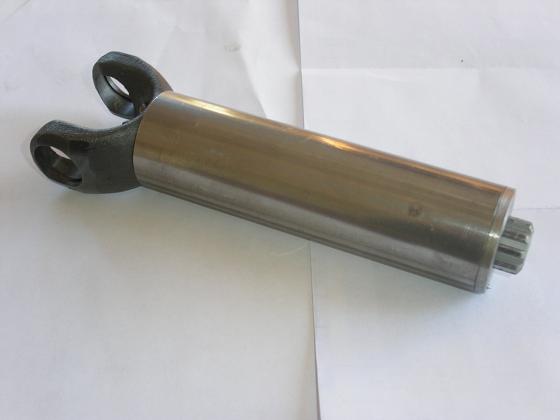

Nu är axeln reparerad, blir spännande att se om det håller. Blev osäker på om den kemiska metallen skulle klara biffen ensam så jag lät Kardanaxelservice svetsa den.
Axeln inmonterad i mitt egentillverkade "riktrör": Axekänden svetsad. Andra änden är lackerad eftersom jag inte vågade ha "sugpassning" i bägge ändarna av röret, hade kunnat bli jobbigt att få ut axeln efter svetsning. Svarvade tills jag fick ett minimalt glapp, och målade axeln (i svarven så det blev jämnt) så att spelet eliminerades. Funderar på om jag fortfarande skall fylla upp med kemisk metall mellan axel och medbringare för avlasta svetsen, men vet inte om det behövs (eller hjälper) ...

Kan avrunda tråden med att rapportera att axeln klarat den första veckans körning. Jag fyllde upp med Biltemas kemisk metall men den härdarde dålig/långsamt och är kanske baserad på aluminimpulver, så det kunde jag struntat i. Instruktionerna var värdelösa: "Blanda 1 del pulver med 3 delar vätska". Det är en viss densitetsskillnad mellan pulver och vätska, skall man blanda på vikt eller volym? Jag inte lyckades få bort kladdet, annars hade jag hellre provat något annat.
Det blev nållager i slutväxeln i alla fall ... när jag tog sista skäret på bussningen i svarven tog jag i någon hundradel för mycket så den blev glapp (men fin, skall spara den
). Då kände jag säsongen flåsa i nacken så jag monterade lagren jag hade köpt som backup. Hittade en kupad bricka som passade precis utanför lagret, klämde in en o-ring i "kupningen" som extra tätning. Har nu några mm frigång mellan däck och axel, det var nog glappet i knuten samt nållgret som gjorde att det kunde bli konflikt.
