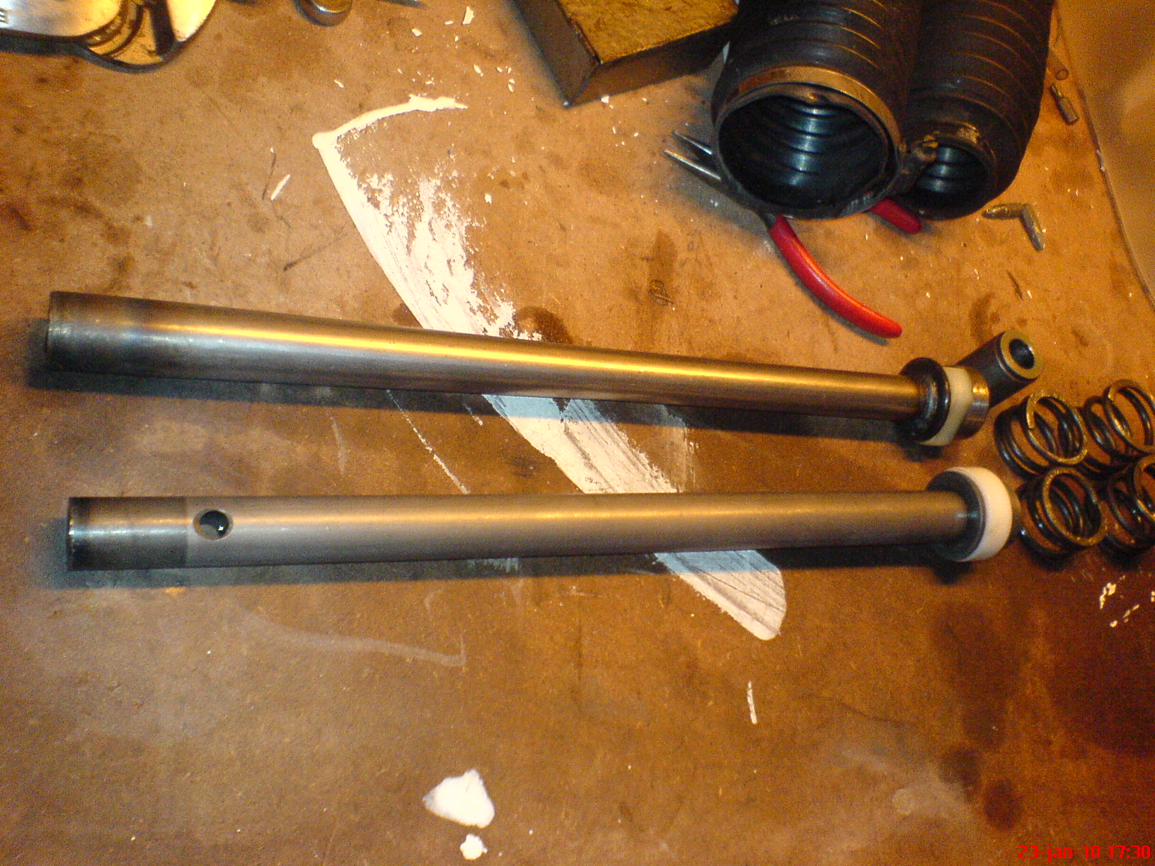

- Inlägg: 1284
Re: Framgaffeln på Qouta 1000
som sagt kromet är det inte fel på bara lite huvudvärk på delarna i gaffelen olika och inte samma som i böcker med guzzi men det är fortfarande en Marocchi gaffel?????????????

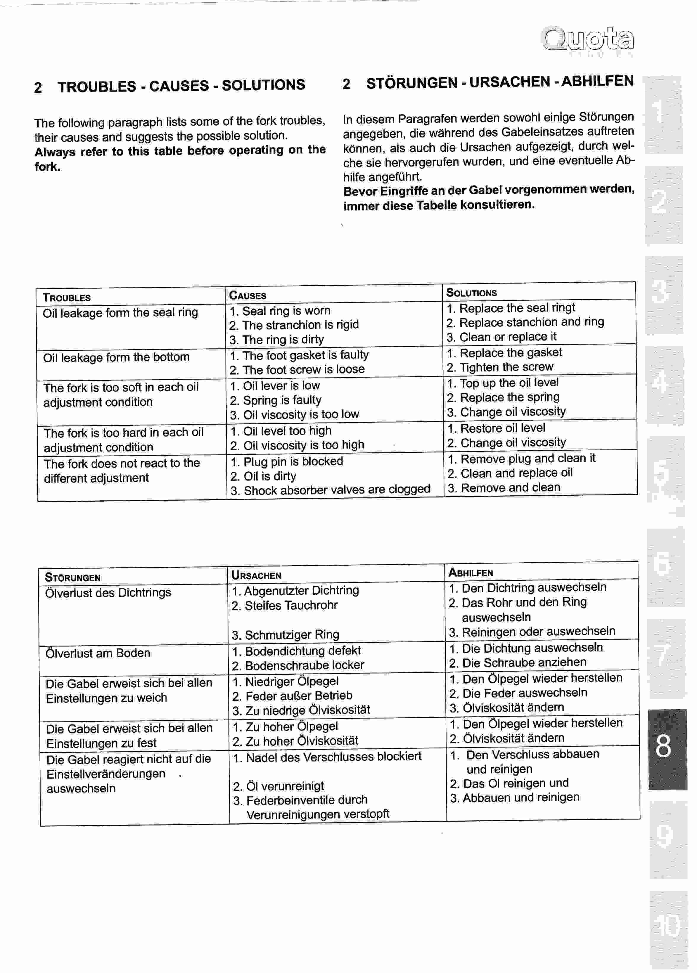

Hej! Geguzzi.
Kollade i min verkstadshandbok för Quota1100ES, där finns denna lista på symtom/fel och åtgärder.
Du får kolla där,jag bifogar filen.
Mvh.Lasse.
Mvh.Lasse.

- Inlägg: 1284
som sagt allt ihop plockat och nya packningar låsringar och bälgar inte hittat någon rätt sprängskiss men det gick och tät ännu så länge.
förlängde distanserna och fyllde lite extra olja och annan olja så den känns bra nu efter en vecka på vägarna.
