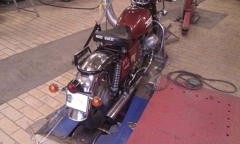

Jag sammarbetar med Tälje Motor- & Kylarrenovering.
Vi har en bromsbänk som jag tror klarar vad trådskaparen efterfrågar. Den kan anpassa bromskraften så att önskad hastighet erhålls. Den tillåter också att hastigheten ändras under drift allt efter operatörens önskemål. Vill man kan den naturligtvis göra hastighetssvep för att ta fram effektkurvor.
- (100.28 KiB) Nerladdad 301 gånger
