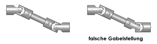

Har inte knutarna kommit i osynk? Lätt hänt på min hoj men jag vet inte om det kan vara aktuellt på en Quota.
