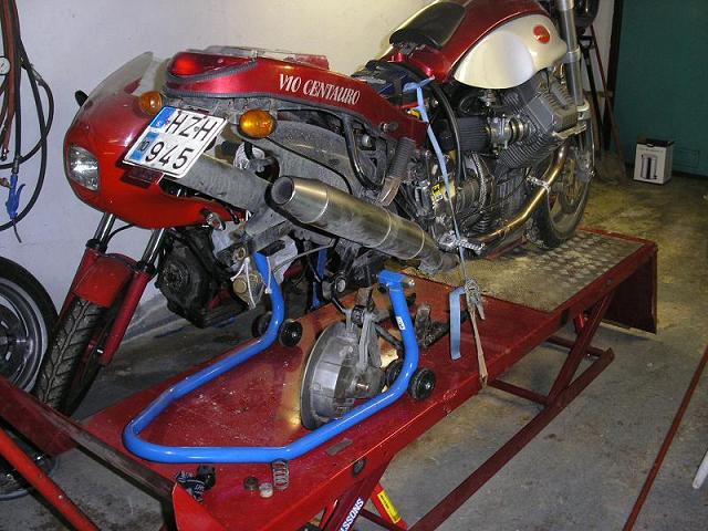

Trodde aldrig jag skulle komma till skott, men nu är slutväxeln äntligen loss! Axeltappen genom slutväxeln hade rostat fast i svingen, fick värma på med gassvetsen innan den kom loss. Lite olustigt med tanke på lacken, men det verkar gått bra. Efter ett samtal med Raz inser jag att jag troligen klarar mig med att byta nållagret i slutväxelns "yttre sida", den mot svingen. Alltid värdefulla tips och råd, Raz, tack än en gång!
Bifogar ett foto, har nog inte sett en enda garagebild i vinter ..?
Under hojen ligger ett centralstöd från California, skall modifieras till Centauron, i bakgrunden LM:en med demonterade toppar. När jag hämtade stödet i går kväll såg jag dock ett betydligt mer spännande Guzzi-objekt i Johans garage. Får vi se en bild, Johan?
