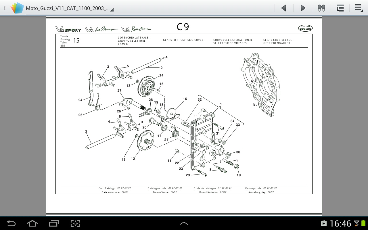

Del nr 21 har gått av , den lilla biten vinklad i 90° har gått av i böjen.
Detta har hänt mig 3ggr på 500 mil.
Sista gången då jag själv bytte den så hittade jag felet , godset i delen som den löper emot (tror att det var del 17) är
dåligt gjord i gjutningen.
Ta en smärjel och slipa den mjuk så slipper du problemet fler gånger.
Lycka till!
Lycka till!

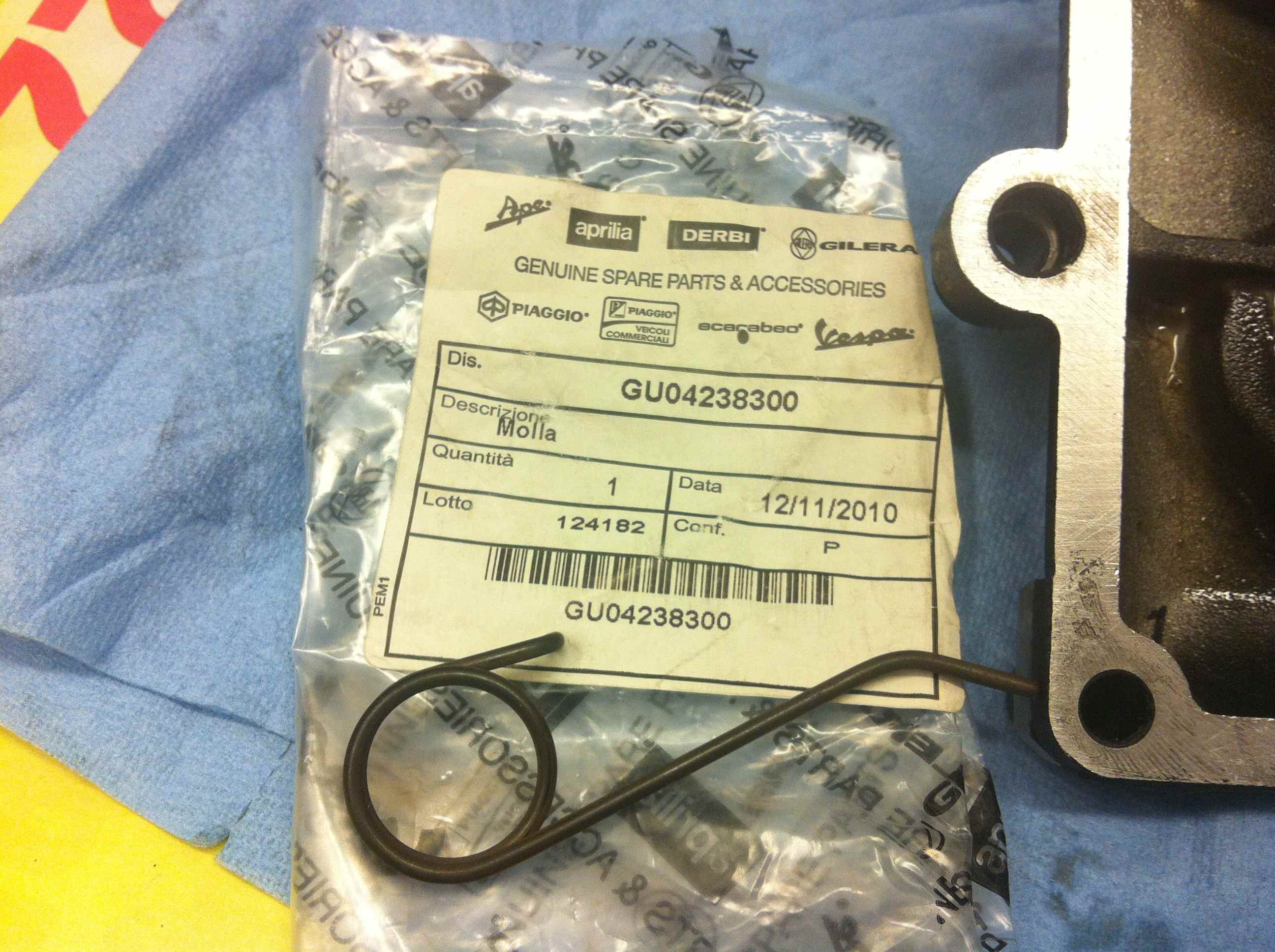

Hej, på det internationella Le Mansforumet finns under FAQ en beskrivning med bilder på
fjäderbytet. det är originalnummer;
Part nos:
04 23 51 01 for the new arm,
04 23 83 00 for the OEM spring
Skulle inte ProBike kunna hjälpa Dig kan Du kolla med Stein Dinse, du har bergis grejerna på 3-4 dagar.
Part nos:
- Den nya fjädern
- (344.06 KiB) Nerladdad 160 gånger

Tack för all support, beställde fjädrar, (alla tre med nr 21, 25 och 28 på tidigare bifogad sprängskiss) från Harpers MG i USA och det visade sig vara nr 25 som gett upp sitt tidigare spänstigare liv! Återkommer med lite bilder från meckningen senare, det visade sig vara lite bökigare än jag trodde att fixa det hela!!! Hur som helst funkar allt perfekt nu, inga skador på fjäderns anläggningsytor hittades så jag tror nog att "fjäderböjarn i Italien" hade en dålig dag... fjädern höll i 1200 mil, vad säger det? Bilder kommer!

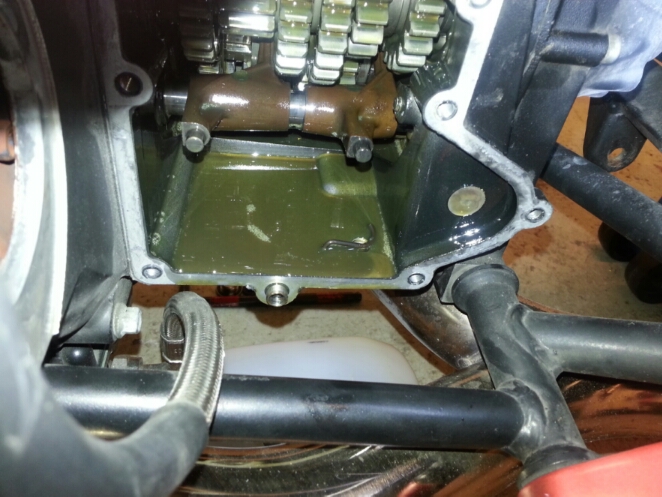

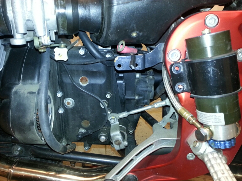

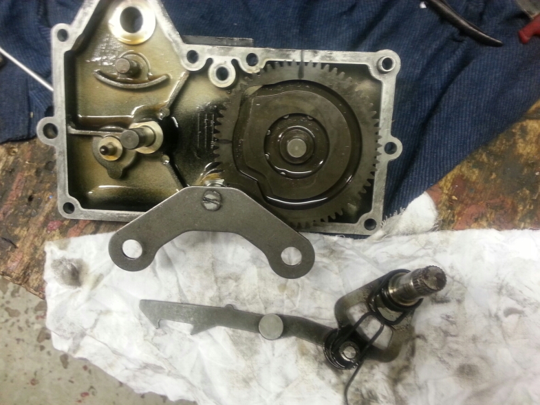

Bifogar lite bilder från meckningen. Kollade lite trådar på olika guzziforum i världen och hittade nån som gjorde bytet av fjäder längs med vägkanten, han hade inte ens en ny fjäder utan böjde till den gamla så att det fungerade, imponerande i sanning! Jag själv hade tillgång till det mesta i en välförsedd verkstad och tyckte inte att det var helt lätt. Hittade inga skador eller dålig "gjutning" på dom ytor fjädern ligger an på, tror fortfarande "fjäderböjarn i Italien" hade en dålig dag... vxl-lådan har snurrat i 1400 mil. Hoppas den snurrar i 1400 till...
- Drev å växelförare borta, har ni andra oxå den här v-formade låsningen för dreven? Gick inte att få bort skruven som håller det hela! Fick i stället släppa på muttern som sitter på utsidan av kåpan och sen lyfta och vrida allt åt sidan.
- (341.69 KiB) Nerladdad 191 gånger
- Där ligger problemet...
- (248.75 KiB) Nerladdad 170 gånger
- Startmotor å lite annat bortplockat

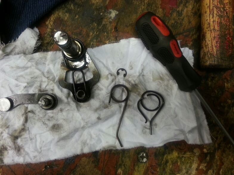

Å här kommer bilden på fjädereländet, av mitt på bara. Finns inte mycke likhet med en ny dito...
- Att så lite kan göra så mycke
- (347.42 KiB) Nerladdad 193 gånger
- ani
- Inlägg: 73
- Blev medlem: 17 aug 2009, 08:40
- Mina motorcyklar: V11 Sport -01
Fazer 600 -99 - Ort: Bunkeflostrand
Re: Växellåda
Den gamla fjädern såg rent generellt märklig ut, ser nästan ut som nåt hemmapulat.
Det klassiska stället som dessa fjädrar går av är i den sista skarpa 90-graders böjen, BTDT.
/Anders
/Anders

Med lite eftertanke så har pedalen fått nytt liv och uppväxlingarna är numera helt tysta. Nerväxlingar klonkar som vanligt och hittar inte sin tillvaro utan problem( vilket kanske känns som ett normalt guzzitillstånd, kommentarer efterfrågas!
Re: Växellåda
Ani, så rätt
Där gick mina 3 fjädrar av och det berodde på anläggningsytan som den låg an mot.
Trådskaparens fjäderbrott såg verkligen skumt ut.
