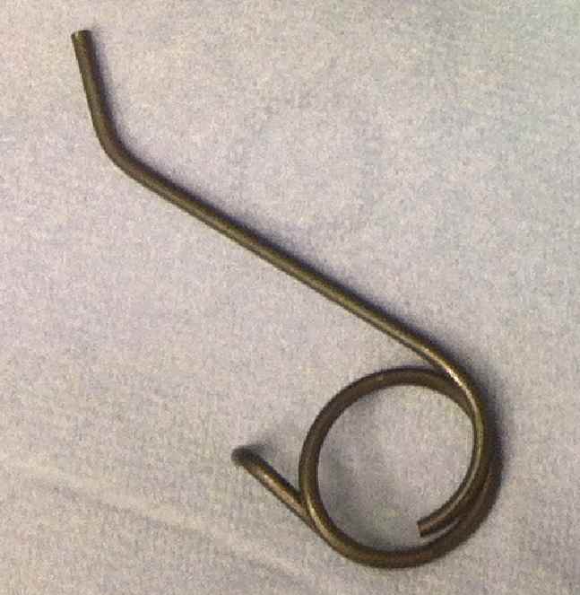

Min fjäder gick av i den ringformade delen.

Re: Växellåda
Märkligt , trodde att alla fjädrar gått av på samma ställe som mina.
Men efter tilljämningen av anläggningsytan fjädern glider emot så har det inte hänt igen.
Detta kan säkert vara en trolig faktor även för Kenneth´s fjäderbrott och en del av de övriga med.
Ej genomtänkt konstruktion skulle man kunna sammanfatta detta
