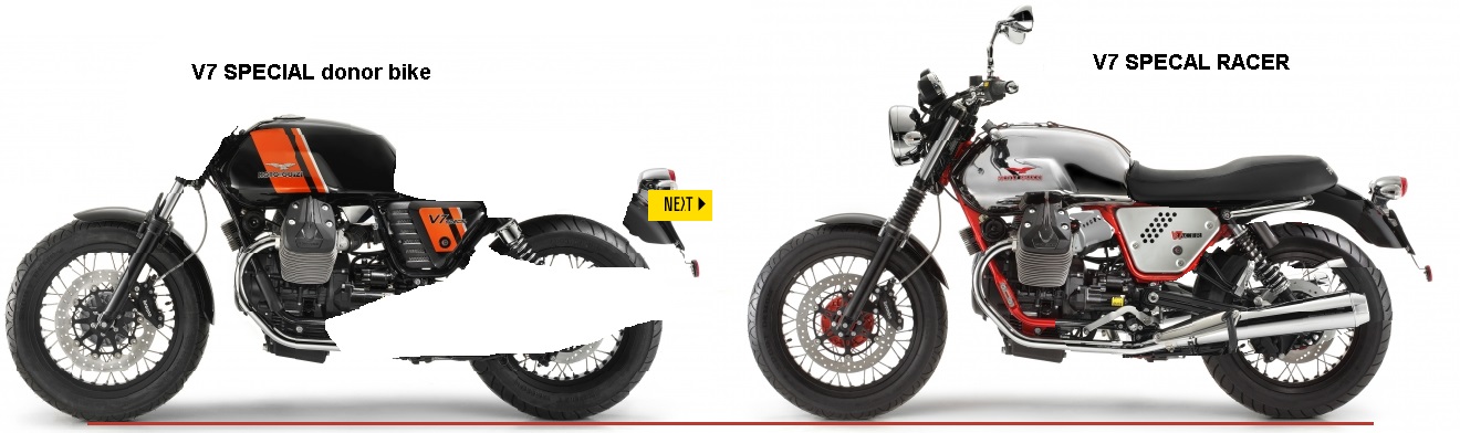

Hej på er. Jag är ny på forumet och har sedan många år kört BMW men aldrig Guzzi. Jag minns när jag 1983 läste det klassiska reportaget av Jan Leek "Vem stal den röda hönan?"
Det var då jag bestämde mig för att en Le Mans skulle jag ha en vacker dag. Åren gick och den från börja lilla smidiga Le Mans III växte och intresset svalnade i takt med det.
Men så plötsligt dök nya V7 upp. Konceptet blev ju en förträfflig hoj efter allt vad jag har läst i tester och recensioner av STONE, CLASSIC och SPECIAL.
Men det är ju den snyggaste av de alla som jag vill ha, RACER'n.
Tror ni att det är möjligt att specialbeställa en RACER enligt mitt önskemål. Bilden visar de komponenter som flyttats över till RACER'N från SPECIAL.
Då får jag en supersnygg RACER som funkar för mig. Jag kan skjutsa, montera packväskor och pakethållare. Och det viktigaste av allt jag får en körställning som tillåter långa dagsetapper.
Jag är nog inte ensam om att önska en sådan hoj. Om detta går att få till så blir det i så fall en "Limited Edition" i dubbel bemärkelse.
Och visst går det att beställa alla delarna och själv montera dessa för att få det jag vill ha, men det lär nog kosta en bra slant.

Det borde väl inte vara omöjligt att köpa en hoj enligt ditt önskemål. Kolla med återförsäljarna. Det blir väl i princip en Special, men med racertanken, sidopaneler, fotpinnar och reglage.
Ett annat och kanske ett mer ekonomiskt fördelaktigt alternativ är kanske att köpa en begagnad racer ( eller ny som stått något år på firma) och sedan köpa ny sadel, nytt styre och de andra detaljerna du vill byta ut.

Btw. Man kan ju montera bort " kutsen" på Racern, då får du ju en sadel som går bra att skjutsa på. Jag har en kompis som kört långa sträckor på Racern, visserligen utan passagerare, men med mycke packning. Att montera på ett vanligt styre är ju varken dyrt eller krångligt.

På Mc-mässan så träffade jag en trevlig tjej Nina. Hon jobbade på ProBike och hon ville vill göra ett försök. Jag skickade henne denna bild som nu visar 2015 V7 II som underlag att vidarebefordra till Guzzi HQ.
Det tog ett bra tag och i veckan fick jag svaret. Detta går inte att få detta gjort från fabrik. Men en komplett sats med "all inclusive" kostar 27.000kr. Jag skulle iof. få lite rabatt. Jag har inga problem med allt skruvande det är bara kul. Lite surt bara med alla delar som blir över. Visst går dessa att sälja för några tusenlappar om man har tur.

Så då var min Special Racer till slut klar för provkörning. Fick hem hojen i maj och började beställa alla delar från Fowlers parts i England. Pö om pö monterades delarna bit för bit. I fredags så kom sista prylarna till fotbromsen.
I dag har jag avverkat de första 10milen och här är mina intryck:
Körställning blev perfekt med styret och fotpinnarna, jag är 180cm och det känns att det inte är några problem att avverka långa dagsetapper.
Original Racer “nageln” är utbytt till original vindruta. Den håller undan vinden bra från bröstet samtidigt som den inte ger några större mängder turbolens.
Den nya 6växlade lådan fungerar ypperligt, växlingar sker smidigt och lätt. Inte behövs det väl så många växlar med en motor som har så gott om vrid.
Fjädringen är fortfarande standard, Kaifa gaffel och Bitubo stötdäpare. Det är mycket tydligt att här måste det uppdateras både fram och bak.
Instrumentering är bra men jag irriterar mig på att Guzzi har valt grön färg till blinkerslampan. Vid en snabb titt i ögonvrån så kan man tro att frilägeslampan är tänd.
Reglagen funkar bra, gasen är lätt och allt sitter som det ska. Kopplingen kunde ha varit lite mera lättjobbad. Bettet i handbromsen blir väl bättre med tiden när skivan och beläggen hunnit slitas in lite.
Motorn överträffar alla förväntningar. Bra drag redan från botten. Den känns tillräckligt stark för mina krav på acceleration. Kanske ett ålderstecken. Mycket lite vibrationer, absolut inget som stör oavsett varvtal/hastighet. Den gillar verkligen att varva och vid flera tillfällen så missade jag att växla upp på 6:an. Jag vill minnas att den gör 120km vid låga 4500v/min på 6:an. Så den har fått jobba rätt hårt dom första 10 milen och det känns att det gillar det.
Ljuddämparna låter lagom mycket för att inte störa. Jag har fortfarande de uppsvängda Racer ljuddämparna. Min plan är att montera ett par lågt monterade från Special/Stone. Det borde finnas någon här på forumet som har att par liggandes.
Saden är fortfarande original. Den känns fast och har en platt sittyta. På bilderna så verkar Stornello sadeln ha mer konvex sittyta. Så en sådan för det bli så småningom.
Jag köpte original pakethållaren som omnämns av Guzzi som liten. Den var inte liten. Så gott om plats för tält, sovsäck och liggunderlag nästa sommar.
Backspeglarna är helt kass om man inte är intresserad av att bara se sina axlar. Så i dag har jag beställt nya svarta runda med 120mm diameter och långa skaft.
Och till sist slutväxeln. Hisseffekten vid påslag märktes inte alls trots att den inte har någon fiffig geometri för att motverka detta, mycket märkligt. Däremot så blev den mycket varm trots den svala väderleken +8 grader. Det var så varm att man inte kunde ta i den efter bara 2mil på motorvägen. Jag hoppas att den sliter in sig och värmen minskar. Vad hade hänt om det hade varit högsommarvärme +35 och på Autobahn? Den blir nog inkörd så småningom men jag skall hålla koll då och då så det inte är någon tolerans som är för liten med ras påföljd.
Mycket nöjd med min första Italienare.
