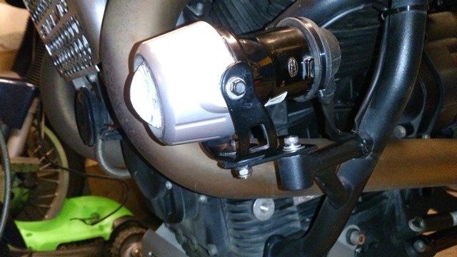

kolla era Dimljus Kablarna brinner upp pga. kopplade till laddning och 30amp säkring, och vibrationer från motor.
själv har jag dragit nya kablar med kabelskydd och extra säkring till ljusen på 3amp med ledlampor nytt fäste med gummi.

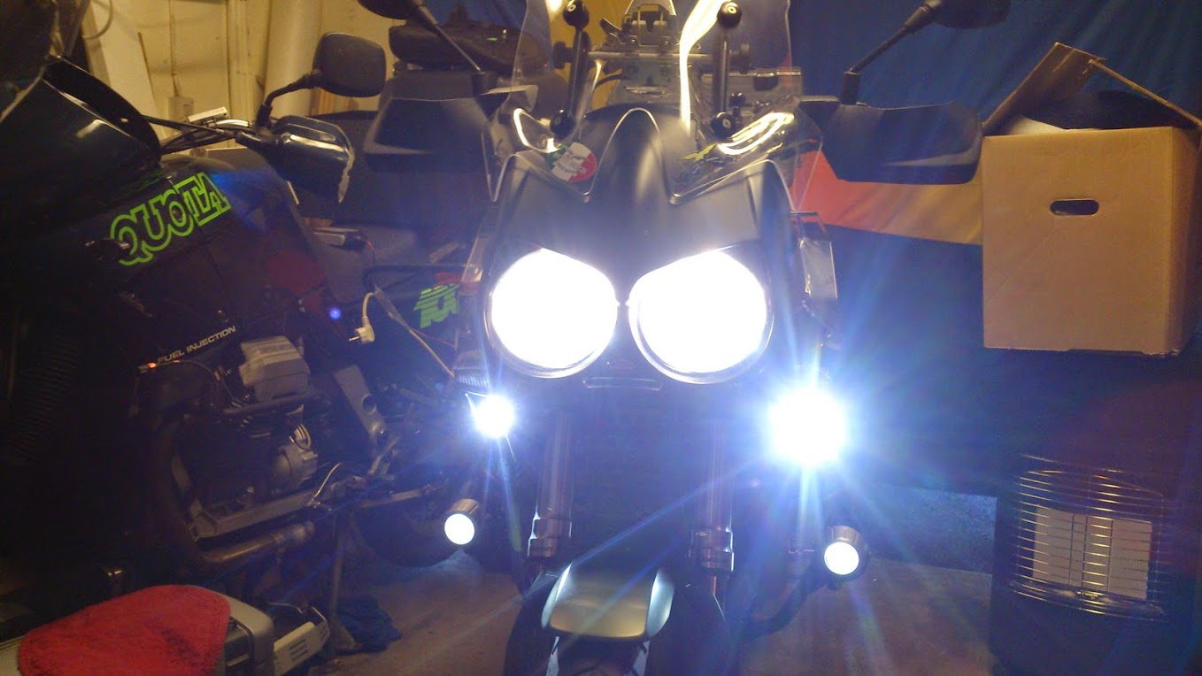

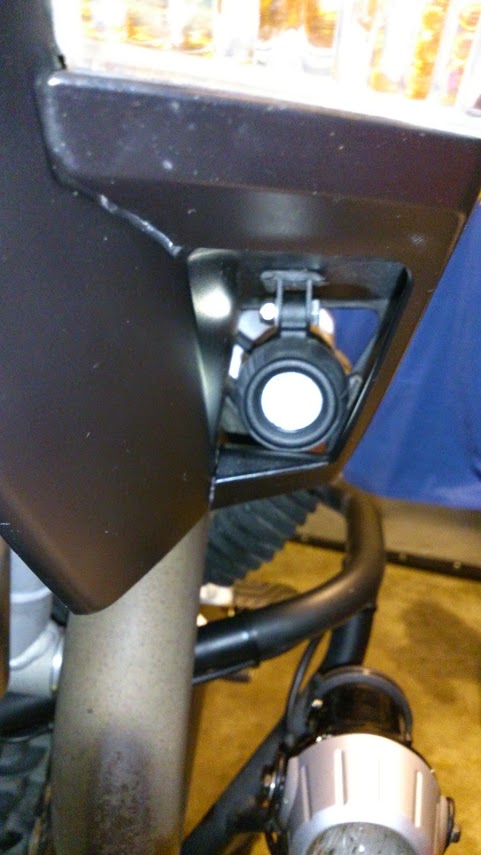

Nicke skrev:Akta dig Jonny så du inte får en stöt!
så då var det klart med ledljusen och ex.under sidokåpan, tror Johnny sitter fast i strömmen

Får du samma ljusstyrka/-flöde med LED-lamporna? Jag tycker kurvljusen, med original-pärer, bidrar rejält särskilt i dikeskanterna.
