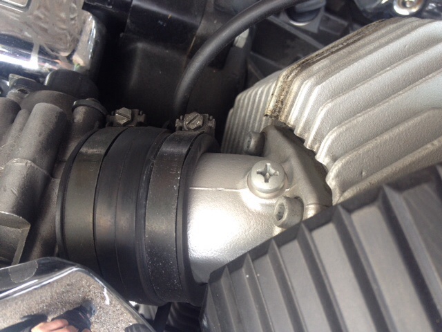

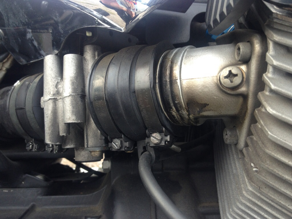

PS
Bif bild där gummit är betydligt längre inskjutet på vänster insug än på höger, kan det ha betydelse för baktändningen på höger sida?
Jag tolkar länken så att motorn inte har hydraulisk, utan manuell justering av ventilspelet.
Lite märkligt att det då i instruktionsbokens service schema inte finns angivet något om periodisk ventilspelskontroll?
Mvh
Eric
PS
- image.jpg (101.39 KiB) Visad 12446 gånger
Re: Ojämn tomgång på california vintage -08
Hej det du visar på en bild ser ut som läckage vid insuget och det orsakar säker din felsymptom .Kjelle
kör du med det så?eller är första bilden när den skjutit av gummit?för det ser ut som om den gjort det,och i så fall är det inte konstigt att du har en orolig motor,
Eric
- Guzziåkare
- Inlägg: 31
- Blev medlem: 01 maj 2015, 22:07
- Mina motorcyklar: Moto Guzzi California vintage
Honda FMX 650
Vet inte hur länge gummit varit tillbakaskjutet, men jag återställde det i korrekt läge direkt jag upptäckte det. Den går nu i stort sett jämt även på lägre varv, men på tomgång är det fortfarande så att ett mekaniskt dunk/slammer uppstår med ca 5-10 sek mellanrum och varvet sjunker lite för ett ögonblick.. Kör man i krypfart uppfattar man det som ett tydligt ryck..
Lyssna på vad Kjelle säger, för det första. Kolla sen om tätningen/packningen mellan insug och cylinder är hel. Det låter som om hojen drar tjuvluft.
