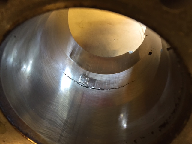

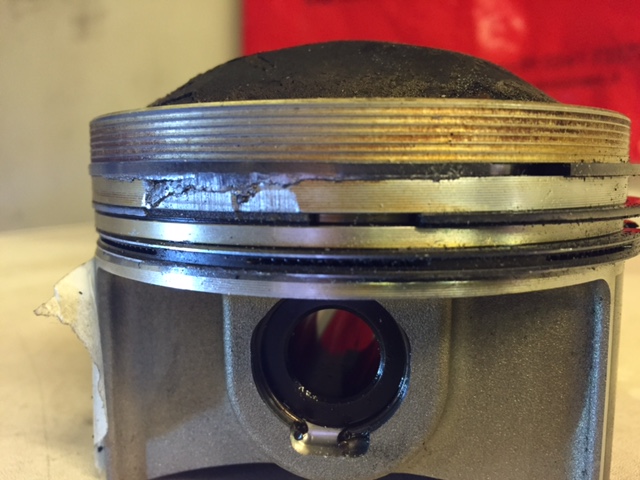

Vart lite mera jobb än jag trodde.Tydligen så lossnade det en bit från ventilkåpan o for in i cylindern.
Jag tror att "sprickan" i cylindern har varit sedan förut??
Så det är bara att byta cylinder o kolv också.......

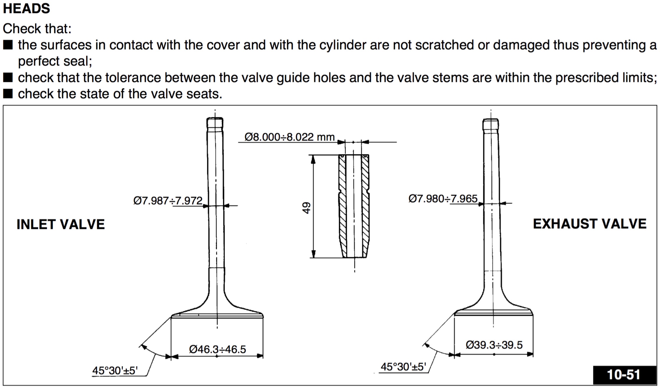

Jari skrev:Men i alla fall så undrar jag om jag kan slipa in dom gamla ventilerna i den nya toppen eller bör jag beställa nya ventiler??
Tror ni Biltemas billiga ventil verktyg för att ta bort ventilerna skulle fungera att använda, eller ska jag beställa från Stein Dinse??
(304.42 KiB) Nerladdad 76 gånger
Inga problem att använda de gamla om de håller måtten. (undrar varför inte min bild syns direkt i inlägget?)
Jag använder en billig gammal ventilfjäderkompressor men tror inte att den är från Biltema och det är kanske så att en del såna inte passar (det är på håret med min). Men de flesta borde väl passa.
