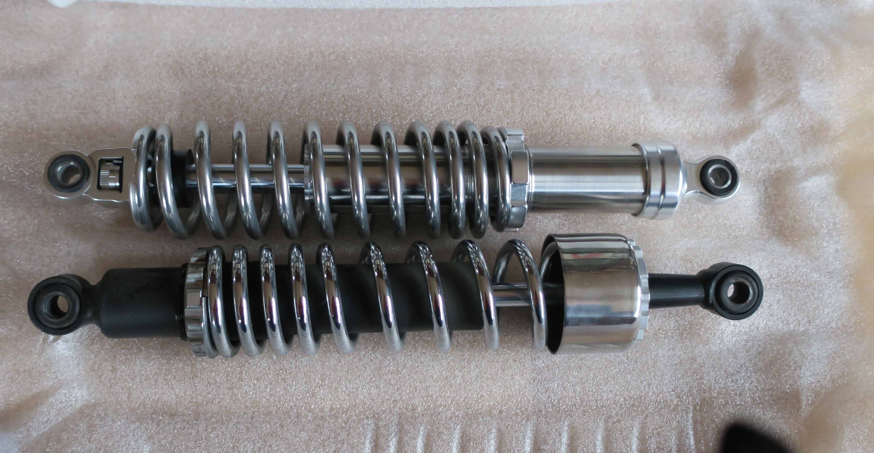

(297.52 KiB) Nerladdad 62 gånger
Jag har fått hem ett par nya stötdämpare från Hagon.
Fjäderkonstanten för Hagon har jag räknat fram till 17,6 kp/cm och för Guzzin till 20,3 kp/cm
Stötdämparna för Guzzi V7 har ju ogillats av många (liksom jag) pga av att de upplevs som stötiga.
När man ser dem bredvid varandra så ser man hur kraftig progresiviteten är på Guzzins dämpare.
Delningen mellan varven ökar ju kraftigt uppåt. Kan det vara detta som orsakar att de känns stötiga?
Hagon uppger att fjäderkonstanten för mina Hagons, Nitro SN106SIL skall vara 17-20 kg.
Hagon märker dem som 18 kg.
Provkörning av mina nya Hagons kommer så snart det blir körbart
