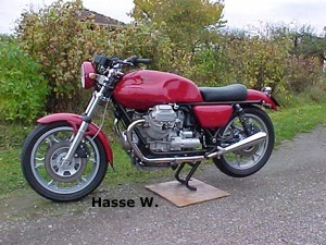

Min är ganska ombyggd. Skickar en bild. Jag har de flesta originaldelar kvar.
Vad behöver du?
Vad behöver du?

Himla tjusig hoj Hasse! Man blir frestad när man ser hur fräckt det kan bli. Men för tillfället är tanken att behålla som original och använda som pendlarhoj den kyligare delen av året, kåpan är skön när det bara är någon ynka grad och värmehandtag ska monteras.

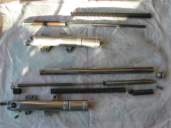

Guzzi´s gaffel innehåller en separat dämpare, samt en fjäder. Dämparen innehåller olja, förstås. Resten av gaffel innehåller en skvätt olja, mest till för smörjning av bussningar etc.
Dina dämpare kan, om dom inte ersatts nyligen, behöva bytas. Det finns original, men Bitubo och FAC är två märken som gör bra ersättningsdämpare.
Finns bla här, http://www.tlm.nl/en/ , eller här, http://www.stein-dinse.biz/Moto-Guzzi/F ... 1_217.html
Bifogar en bild på en isärtagen gaffel.

Det var väldans så mycket prylar det går att få plats med i en framgaffel. Jag begriper inte riktigt bilden, är det olika uppsättning fjädrar/dämpare i hö och vä eller är det två olika framgafflar? Hur testar man att dämparna behöver bytas om man inte har vanan att känna det?
Re: Blyersättning?
Hej det som oftast behöver bytas är stötdämparinnsatserna i varje gaffelben. Det på bilden är en framgaffel med sina olika delar, varje ben består av 2st fjädrar en stötdämpare lite brickor o distanser oljan som är i gaffeln är bara för smörjning av dom rörliga delarna. Sen kan det nog vara lämpligt att kolla om kromet på innerben är slitet, är så fallet kommer det även med nya packningar att läcka . Men om kontaktar Tolles kan dom lägga på nytt hårdkrom och hona in underbenen då blir det som nytt eller bättre. Har gjort det på flera Guzzigafflar. Kjelle
