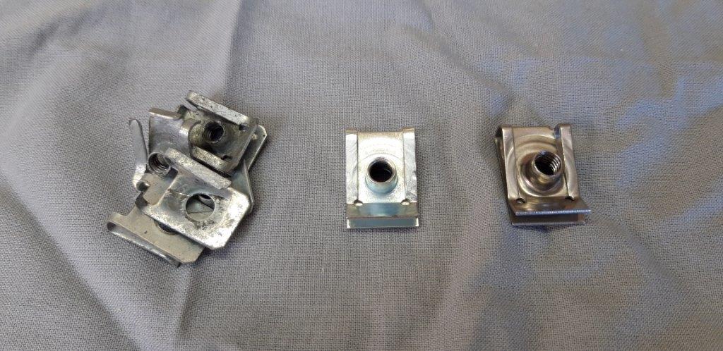

- Inlägg: 618
Re: mutterclips
Nu har jag fått tag i de mutterclips jag behöver.
På bifogade bilden syns ifrån vänster:
1 En drös med trasiga original MG
2 Elförzinkad ifrån verktygonline.se 16sek/st inkl frakt
3 Rosfri ifrån sego-technik.com 7sek/st inkl frakt ifrån Köln
Nu får framtiden utvisa om de håller bättre än de Guzzi köpte in.
