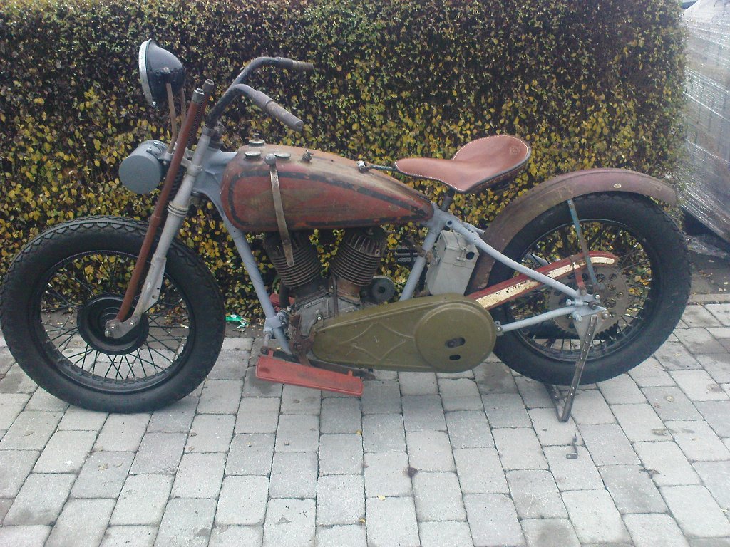

Jag kanske svär i kyrkan nu men kan du inte smyga in en liten bild på din -28?

Re: kardanknut till V7
Kan jag väl Raz. Den är dock under renovering.
Senast de flesta delarna hängde ihop såg den ut så här.
