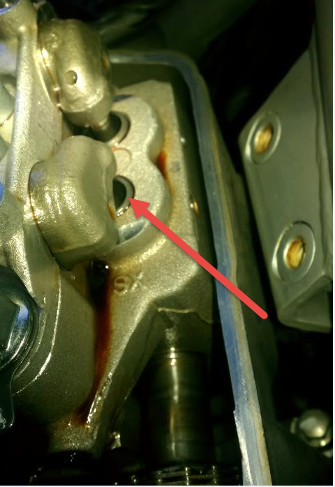

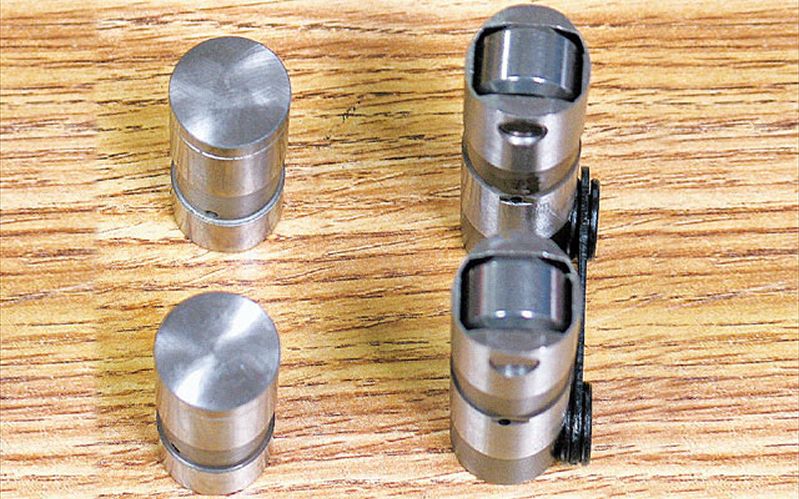

För att vara helt säker på att få en motor med rullyftare så köp en 2013 eller yngre.
Fabriken bytte någon gång under 2012. Om du hittar en "sen" 2012 be att dom lyfter på en ventilkåpa.
Bifogar två bilder som visar skillnaden.

- Inlägg: 618
Re: Köpa Norge vad ska jag tänka på
Här en bild på rullyftare.
- rull 2.jpg (6.58 KiB) Visad 10501 gånger
Ok bra information då gäller det att hitta någon från 2013 och framåt .
