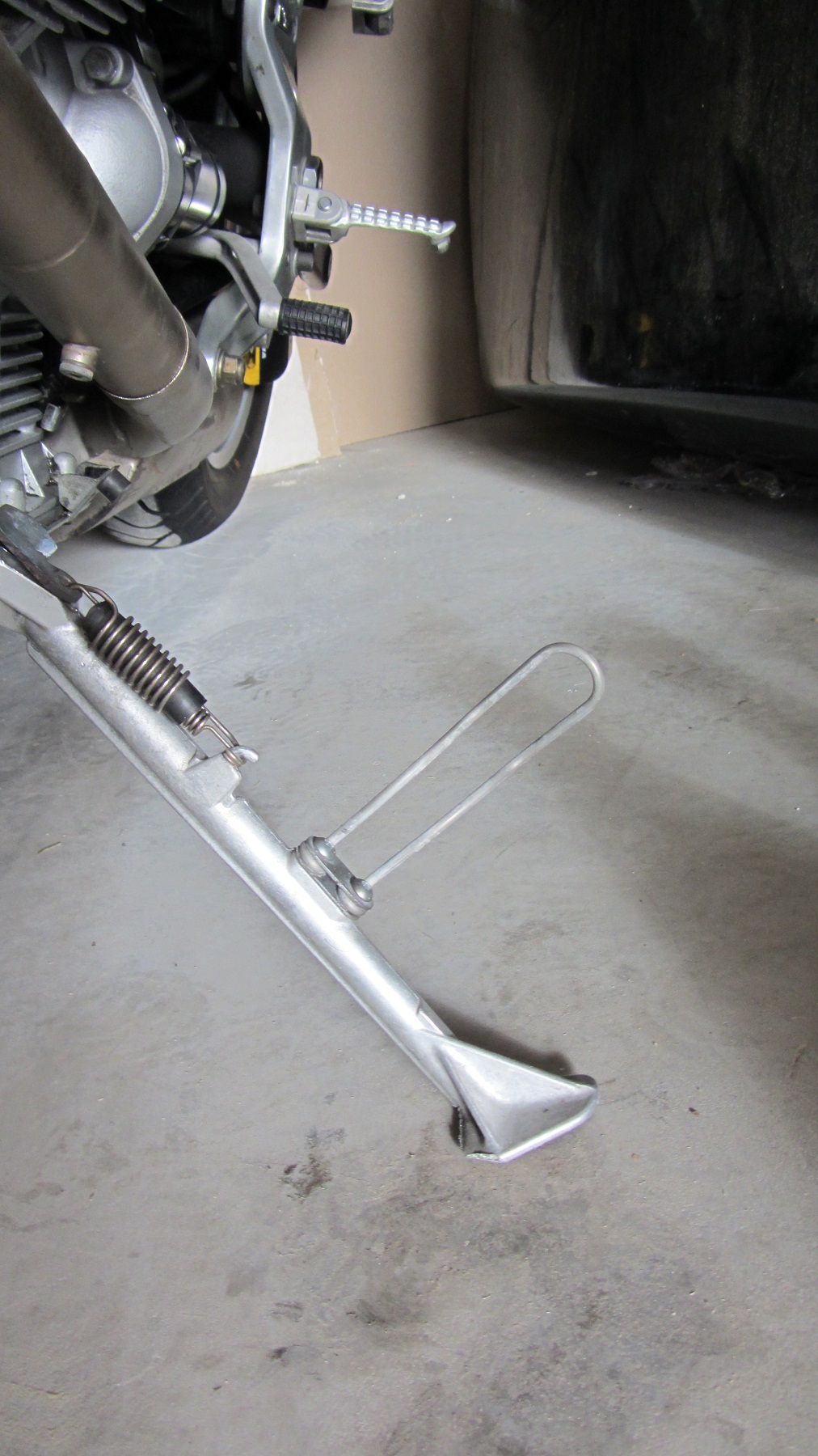

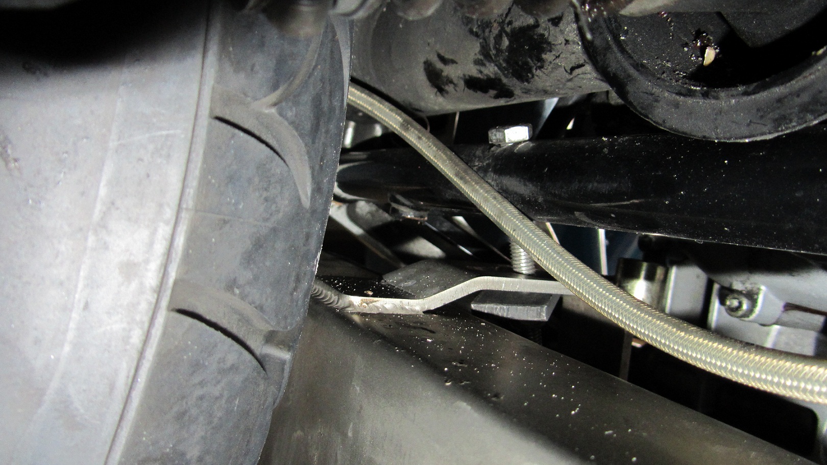

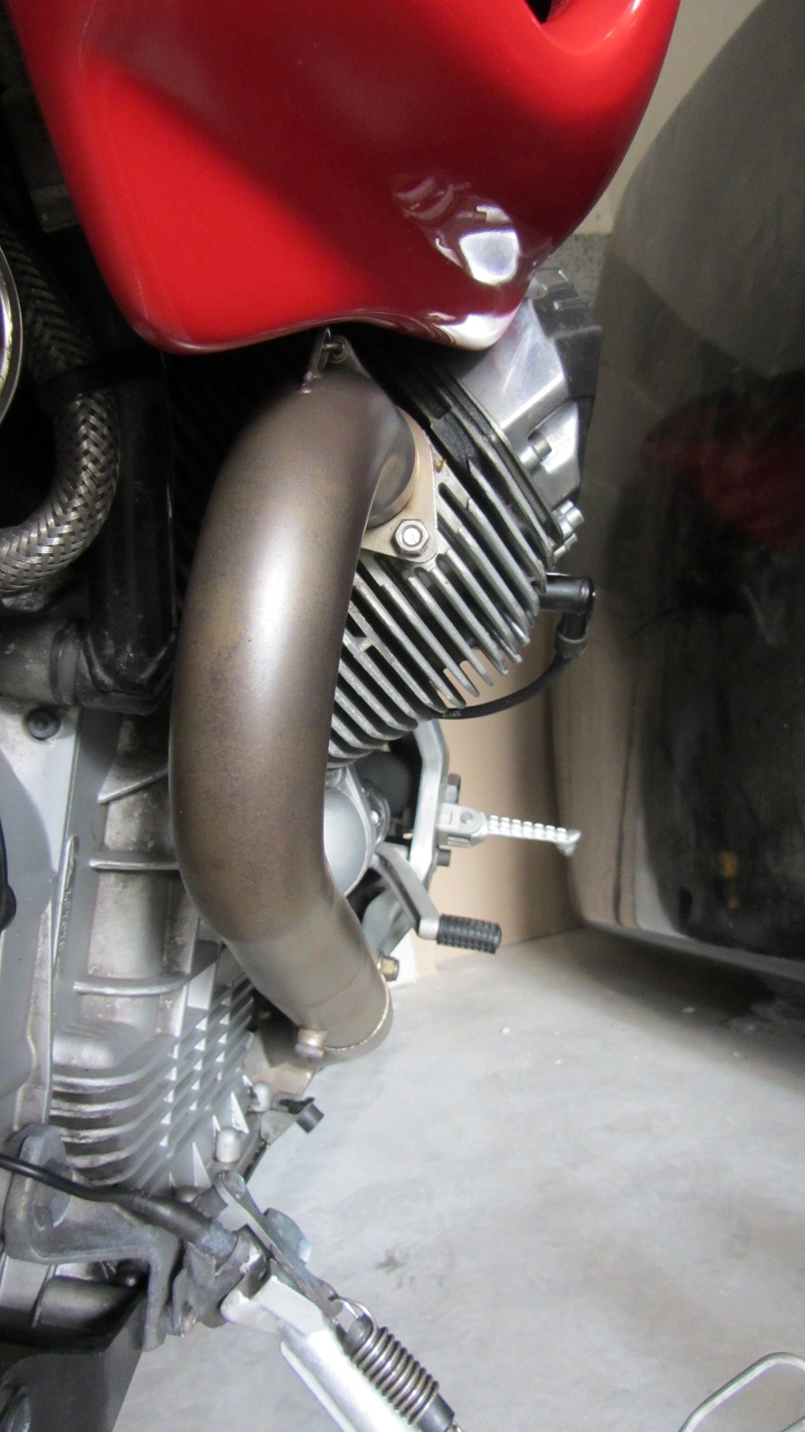

Hej Nicke.
Bygeln för att fälla ut stödet måste du byta ut till en V11 variant. 01431930 Seitenständerbügel V11. Orginal tar i röret, V11 funkade efter att bockat till den några få grader. Snabbt gjort.
Kostade 13.40 Euro.
Var svårt att få en bra bild, e ju trångt.
Det går att provmontera med orginal sidoplatta men då hänger systemet ner pga att öronen är i vägen. Men du kan ju åtminstone lyssna på det då :)
Kan rekommendera rostfria stålnitar......hade aluminium först men efter en resa på 15 mil vibrerade nitarna till locket loss och jag fick köra 10 mil med ett löst lock......kan lova att det var inte bra för den framtida utvecklingen av dålig hörsel på äldre dar när det blev helt öppet.
Fick bara lägga till 3 bilder per inlägg.

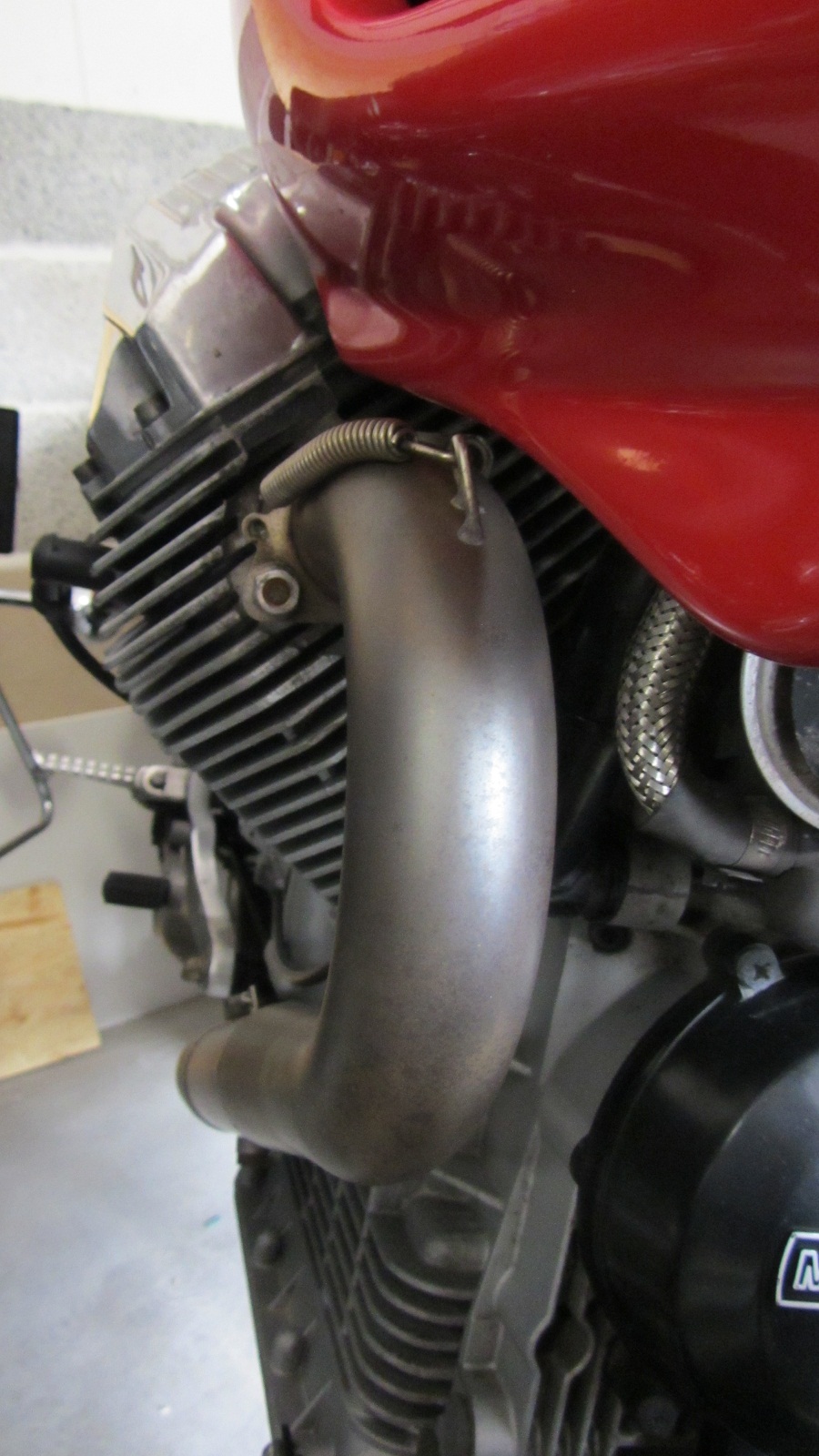

Blev först lite orolig för grenrörens position till sidokåpan men efter att kört motorväg i 110+ o kurviga småvägar med mycket gasande så oroade jag mig i onödan.
Funkar bra.
Höger grenrör samt ögla på grenröret för fjädern sitter väldigt nära kåpan på min.
Böjde till öglan något utåt efter lite försiktigt värmande med svetsen för o skapa lite mer distans.
Sedan kan jag bara addera lite placebokänsla....:) bågen känns lite lättare att vika ner från sida till sida. Svårt o beskriva men det känns som en positiv effekt att flytta vikten längre ner på bågen samt även minska totalvikten något.
Allt som allt endast positivt med detta byte.
Sedan kan ju adderas att en Sport 1100 sticker ju ut från början men med denna ljuddämpare, utseendemässigt o ljudmässigt, så är det få personer som inte reagerar när man kommer.
Sen får man själv lägga värdering vid om det är positivt eller negativt men jag e nöjd.
Kör inte för andra, kör för min egen gläde!
Lycka till nu o har du frågor så svarar jag på det jag kan.
En sista not.....bränsleförbrukningen gick INTE ner med denna förändring men jag har en svag aning om att det inte har med bågen att göra.....den låter ju så gott med fullt pådrag o vid motorbromsning från 6000 skickar den rysningar genom ryggraden.

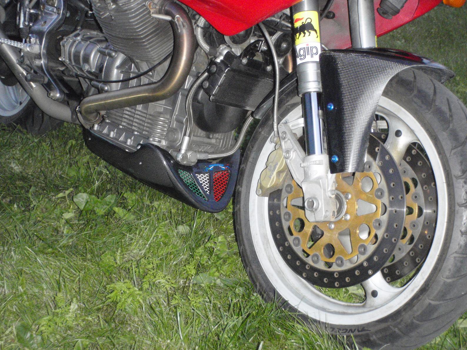

Re: Central ljuddämpare
Supertack! Synd att sommaren är så långt borta...
(380.94 KiB) Nerladdad 110 gånger
Nicke skrev:Supertack! Synd att sommaren är så långt borta...
Snygg!

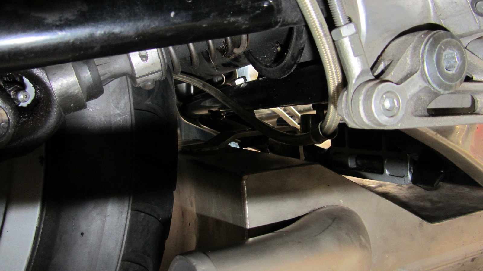

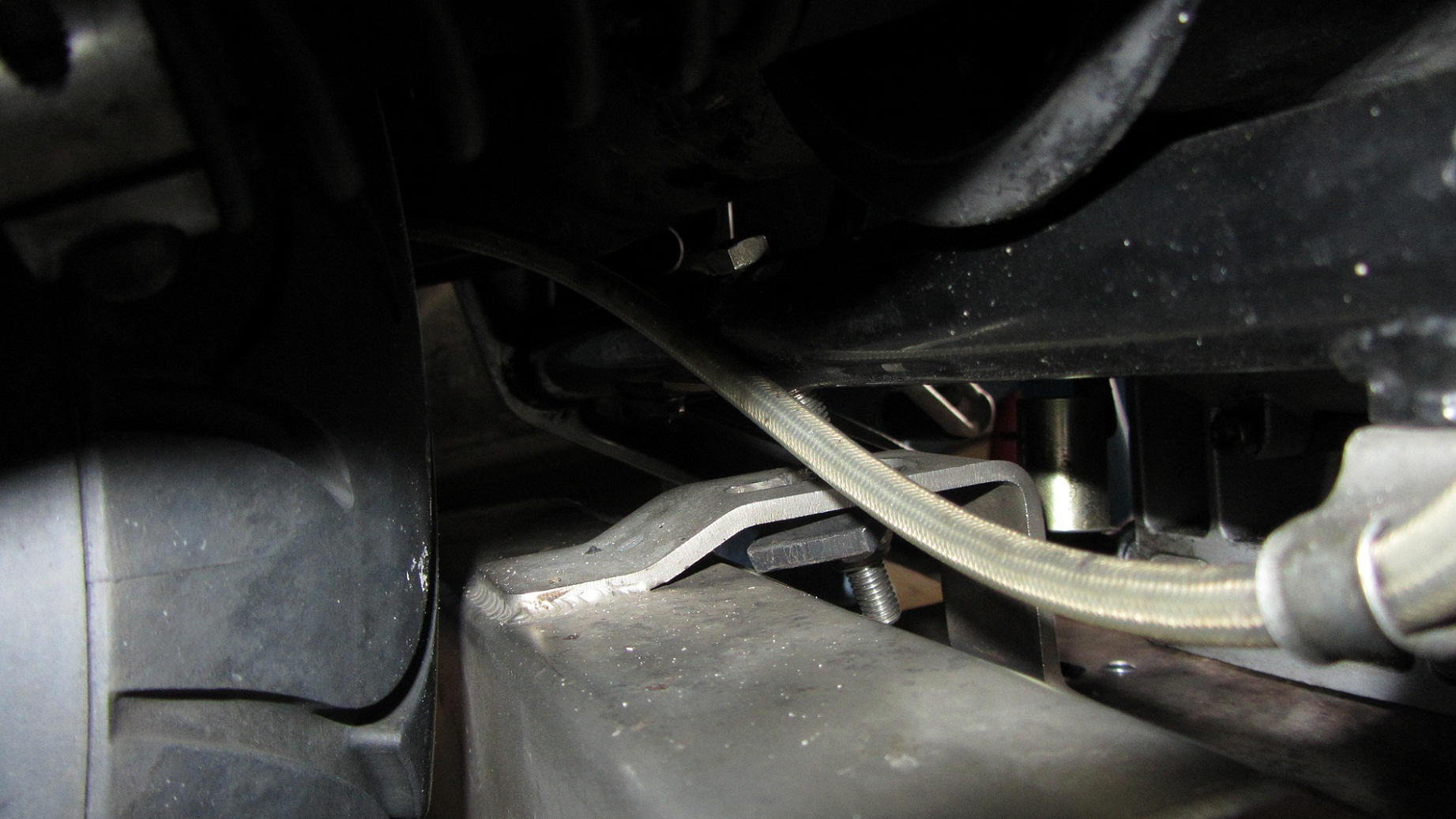

Inlägg av Janne G »
Snyggt Johan, har varit sugen på en så´n själv och i somras var det faktiskt en till salu på Blocket men det var kanske den som hamnade hos Dig?
Två undringar bara, den bakre infästningen ser ut att hänga i bulten, skall det inte vara en distanshylsa däremellan? Och sedan när det är dags att besiktiga, blir det inverterad da capo på hela proceduren och tillbaka till original eller finns det db-pluggar till den?

Inlägg av 1100 Sport 1997 »
Hej Janne.
Bakre infästning hänger i bulten men jag valde att skruva tills dämparen tar i det främre tvärgående röret på plate connection frame. Hoppade över att göra distans.
Blir snällt till att montera orginalsystemet vid besiktning.
Köpte systemet av en guzzimedlem på denna tråd. Missat annonsen på blocket.
