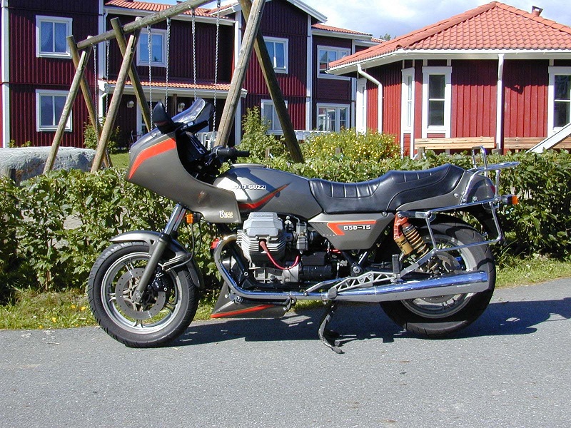

Är ny på forumet och ny som medlem. Har en MG 850 T5 -84 som jag har ägt sedan den var ny. Den har bara rullat lite över 4000 mil och då mest på touring i europa. Har haft den avställd sedan 2002, men den har stått i varmförråd. Nu har jag tänkt att skaka liv i den igen och undrar därför om det idag finns delar att få tag på till min ögonsten ? I första hand så behöver jag enbart ett oljefilter och en trågpackning. Det kommer säkert att dyka upp fler saker som behöver bytas vart efter. Då jag ställde av den fungerade allt utom omkopplaren för hel/halvljus. Kopplingen har dock jävlats genom åren, då jag har haft ojämt motordrag trots att kopplingen varit intryckt helt. (Justerad) Det har helt enkelt känts som om kopplingen inte har frikopplat helt.

En standardgrej på de där årsmodellerna är att det blir spår på "splines-drevet" som sitter på växellådans ingående axel. Det medför att lamellen inte rör sig fritt då du kopplar ur och kan vara en bidragande orsak till ditt problem.
Vad jag egentligen menar är att du bör överväga ett byte nu när du fixar kopplingen.

Hej och tack Leif. Det är just sådana här tips jag behöver för att få ordning på cykeln. Är drevet med på bilden i länken ? Eller är det splinesen på lamellcentrumet ?

Yes; det är drevet längst ner till vänster på bilden som jag menar.
När du pillrar isär kopplingen kan du se om det är OK eller ej.

Har svarvande metalliskt ljud när kopplingen är intryckt, som av ett dåligt urtrampningslager ??

Helt säkert urtrampningslagret som är slut och det krävs antagligen en isärtagning av växellådan för att fixa det. Har för mig att lagret sitter i änden av ingående axel i växellådan. Nån får rätta mig om jag har fel.

Lagret är väl egentligen bara en härdat "bricka", som är åtkomlig så fort motor o växellåda är delat? Kanske behöver lite kopplingsfett?

En skev mellanplatta lär vara kardinalfel på Guzzi. Nån med bättre vetande får säga emot om jag har fel. Åtgärdstips här:
http://www.thisoldtractor.com/guzzitech ... e-cure.pdf
Skall själv prova på Centauron i vinter.
