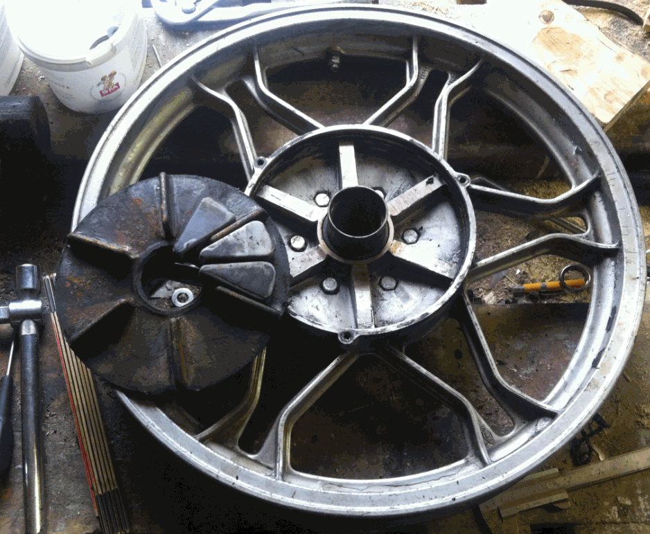

Jag har tänkt att lacka om hjulen på min LM III. Har tagit bort "friction ring `4`fig.162. Men hur får jag bort "cush drive plate" `5`?
Har försökt med ett par krokar diagonalt och lyfter då fälgen utan att det släpper. Någon som har erfarenhet/ tips?

5 sitter ryckutjämnaren och borde gå att vicka för att få ut ur gummiklossarna som är ryckutjämnare, karske har vulkat fast i dom. Kjelle

Guzzikjelle skrev:5 sitter ryckutjämnaren och borde gå att vicka för att få ut ur gummiklossarna som är ryckutjämnare, karske har vulkat fast i dom. Kjelle
Jag tror också att dom har fastnat och är rädd att använda för mycket våld. Det blir så jobbigt då. Men om det inte finns något annat sätt så..
Lösningen för mig blev att arbeta från andra hållet. bort med bromsskivan, dom båda hjullagren. sen när jag knackade på hubben så lossnade "ryckutjämnaren". -seger!

Grattis o lycka till med resten.
