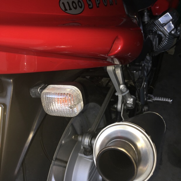

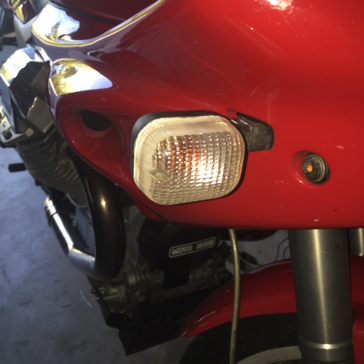

För den som vill släpa in bågen i 2000talet :)
Hittade dessa på Stein Dinse
Artnummer 400520070K ducce 916
Tror de sitter på bmws fs650 också.
Ta gärna lite olja på skruven o fördra den i blinkersglaset innan montering.
Självgängande skruv.
Ha d
Johan

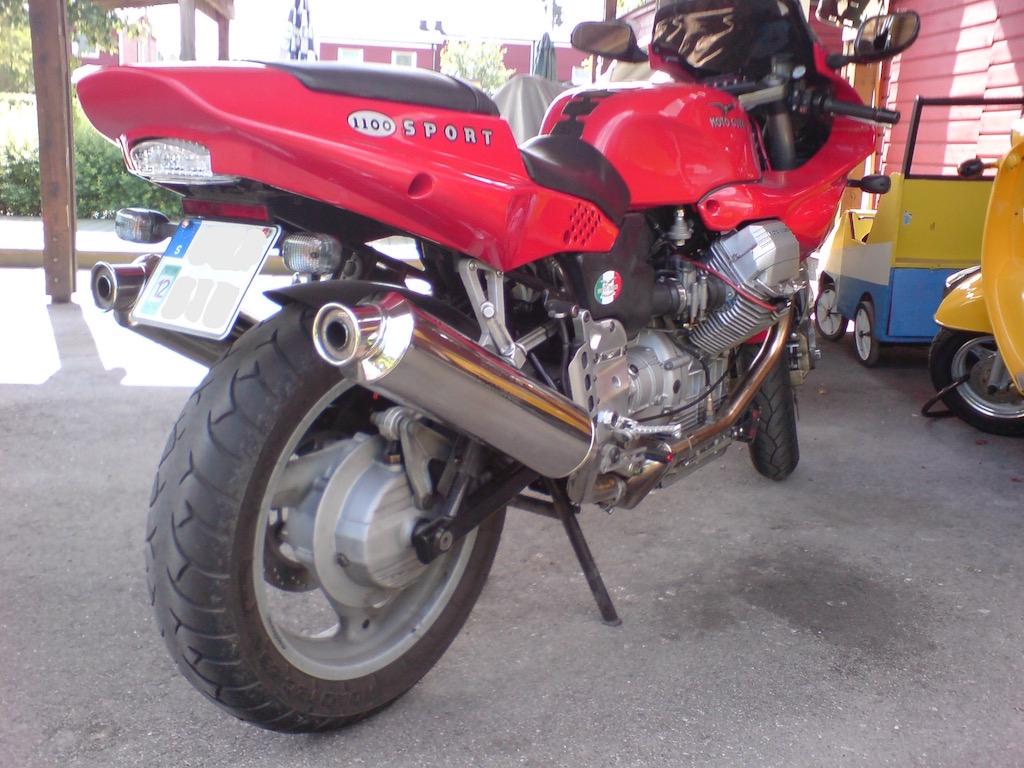

Baklyse från Ducati Monster är identiskt med 1100 Sport också. Så det finns tex. lysdiodsvarianter med klarglas och med rött glas. Jag köpte klarglas men tyckte inte det matchade hojen så jag bytte igen till ett rött som ser ut exakt som original men innehåller lysdioder. Jag valde rökfärgade blinkers, dock ej lysdioder i dem.
Om nån är intresserad av baklyset med klarglas så är det till salu för typ halva priset eller nåt (i det närmaste helt oanvänt).
