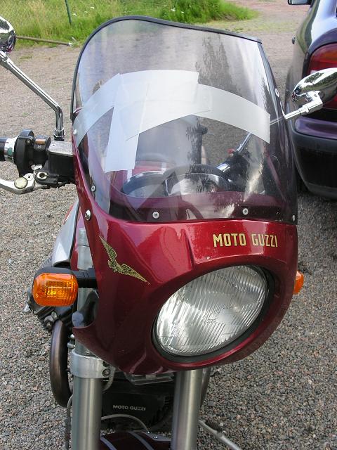

Så, nu är den besiktigad. Men det var inte utan dramatik ...
Det var mörkt, vid 23-tiden i går kväll innan jag var redo för första provturen. Rätt slutkörd också, efter många intensiva kvällar i garaget. Inte bästa förutsättningarna för att lära känna en "ny" MC. Höll på att justera speglar, koppling etc. vid ett stopp och glömde sedan fälla in stödet! I min värld gäller (gällde) "finns det inget stöd vid fötterna, så är det infällt".
Låg i 50 när jag kom till första vänsterkurvan och inte kunde lägga ned … hann väl tappa lite fart då jag slog av på gasen, men sen hamnade jag i diket. Bröt av växelspaken och spräckte kåpglaset. Fick hjälp att lyfta upp cykeln och körde hem på en växel. Gjorde en temporär växelspak och tejpade glaset med silvertejp (nu ser den ännu brutalare ut), klar ungefär 01:30. När jag gick och lade mig förstod jag att ett par revben nog också gått av … fick ligga blick stilla på rygg hela natten, kunde inte röra vänsterarmen över huvud taget.
Men jag lyckade ta mig till besiktningen 07.40 i morse, och kom nästan igenom. Fick ombesiktning p g a att den var svårväxlad. Hittade felet när jag skulle därifrån, växellänkaget hade glidit av splinesen på växelföraraxeln. Vände tillbaka till Bilprovningen och lånade verktyg för att dra åt klämskruven men lyckades inte, den verkar bottnad (och jag har inte mycket kraft att lägga bakom p g a smärtorna). Skall ta loss och undersöka i kväll, ev kan jag låna den från LeMans:en. Men den är mycket trög att växla även om länkaget är på plats, skall det verkligen vara så?
Om det är illa, finns det mer :cry:
Bilprovningen påpekade att gaffeln läcker på en sida. Det gjorde det INTE i går, men jag har ju gjort några inbromsningar så det har rört på sig ...
Besiktningsmannen torkade torrt och fick inte fram något mer, så det blev bara en "bra att veta"-kommentar. Men om jag visar upp växelreglaget så lär de kolla gaffeln igen och då kanske de inte är lika nöjda . Just nu klarar jag inte att byta gaffeltätningar, det gör för ont, på sin höjd tillverka en bättre växelspak. Ja, och så måste jag lossa tanken för cykeln spiller olja. Trodde det var sviter efter den ogynnsamma positionen i diket, men det kommer fortfarande lite. Verkar vara vevhusventilationen eller tryckslangarna till toppen för det ser oljigt ut ända upp på ramen under tanken.
På väg från Bilprovningen till jobbet började det ösregna. Ester blev mycket orolig, började hosta och fnysa, men jag tog mig ända fram. Efter jobbet fortsatte den gå lika illa när jag åkte och köpte material till ett nytt kåpglas. Strax innan glasmästaren drabbades den av Daizzy-syndromet och spottade ut ena spjällhuset (hände för övrig på LeMans:en en km därifrån för två veckor sedan, fast då var det förstås förgasaren. PÅ SAMMA SIDA, DESSUTOM!!!). Körde sista biten på en cylinder, med en bränslestråle som sprayade ogräset längs vägkanten :mrgreen:
Nu är den fastsatt och cykeln går hyfsat, men så har det ju torkat upp också. Spjällhusen låg i spänn (kanske bidrog till det inträffade) så jag fick inte tillbaka det som lossnat utan att släppa på klamret och vrida det på motsatta sidan.

Re: Esters väg tillbaka
Suzzin är ju såld som tur är, fast köparen ringde två dagar efter köpet och frågade "vet du om att den inte laddar?" ... så tendensen håller i sig.
ekoxen skrev:
Nicke skrev: Vad gäller priset på växelspaken så kan jag tänka mig att Centaurons är billigare än de sjuttonhundra min kostade (även om jag tydligen fick den till underpris!?). Självklart har inte Centauron lika exklusiv och minimalistisk spak.
Jämfört med din gamla LM så är, eller åtminstone skall växellådan på Centauron/Daytonan vara rena drömmen av lättväxlande. Gissar att dina problem snarare beror på den provisoriska spaken.
Antar att den lossnade från axeln just för att länkaget vrider lite snett. Precis det hände dyngsura mig när jag hade några kilometer kvar till en välbehövlig kram mitt i de gamla kvarteren i Falun under fjolårets harakiriresa.
Cerrone ville ha ca 1300:- för spaken, men hade inte den hemma. Trögväxlad var den redan innan vurpan, förra ägaren måste ha fått något shims på fel ställe när han repade lådan ...
Har fixat länkaget nu. Skruven var moterad från fel håll i klämförbandet (hävarmen på växelföraraxeln) så den klämde inte alls hur hårt man än drog åt. Vände på steken och förbättrade fastsättningen av hylsan så allt kändes stabilt. Men lika trögväxlad ändå. Får inte ur ettan över huvud taget förrän jag får upp farten, i garaget är det helt omöjligt. Skall försöka köra i morrn också, tidvis har det gått bra men jag vet inte riktigt i vilka förhållande det gäller (varm/kall etc).
