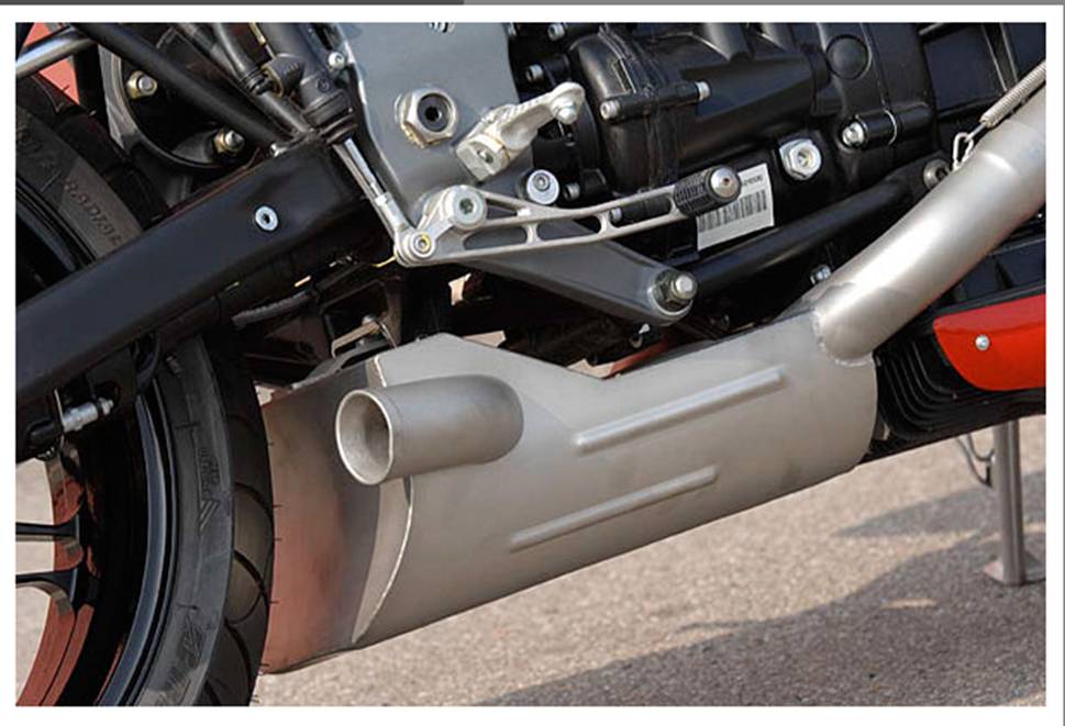

Hej.
Sneglade länge på Quat D ex box centralmonterade ljuddämpare, fanns hos Ghezzi Brian o Stein Dinse, men ibland väntar man för länge. Nu finns de inte längre att köpa :(
Ingen som hittat en sån till en sport 1100ie?
Stod o lurade på om det går att göra nått snyggt av orginal mittre ljuddämpare, sitter en crossover på bågen just nu.
Ingen som funderat på detta tidigare? Skulle vilja pröva att få bort ljudämparna.
/Johan

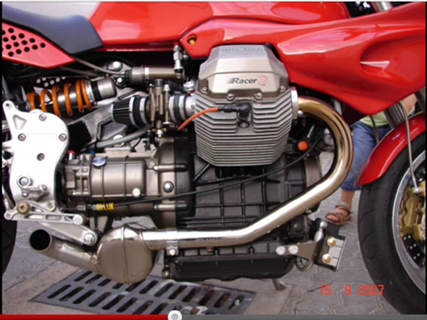

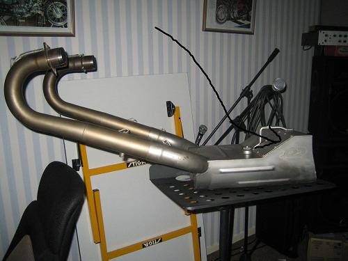

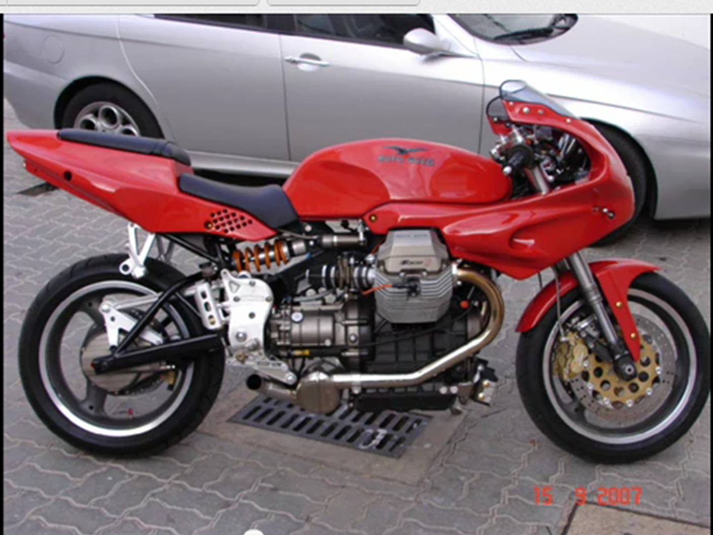

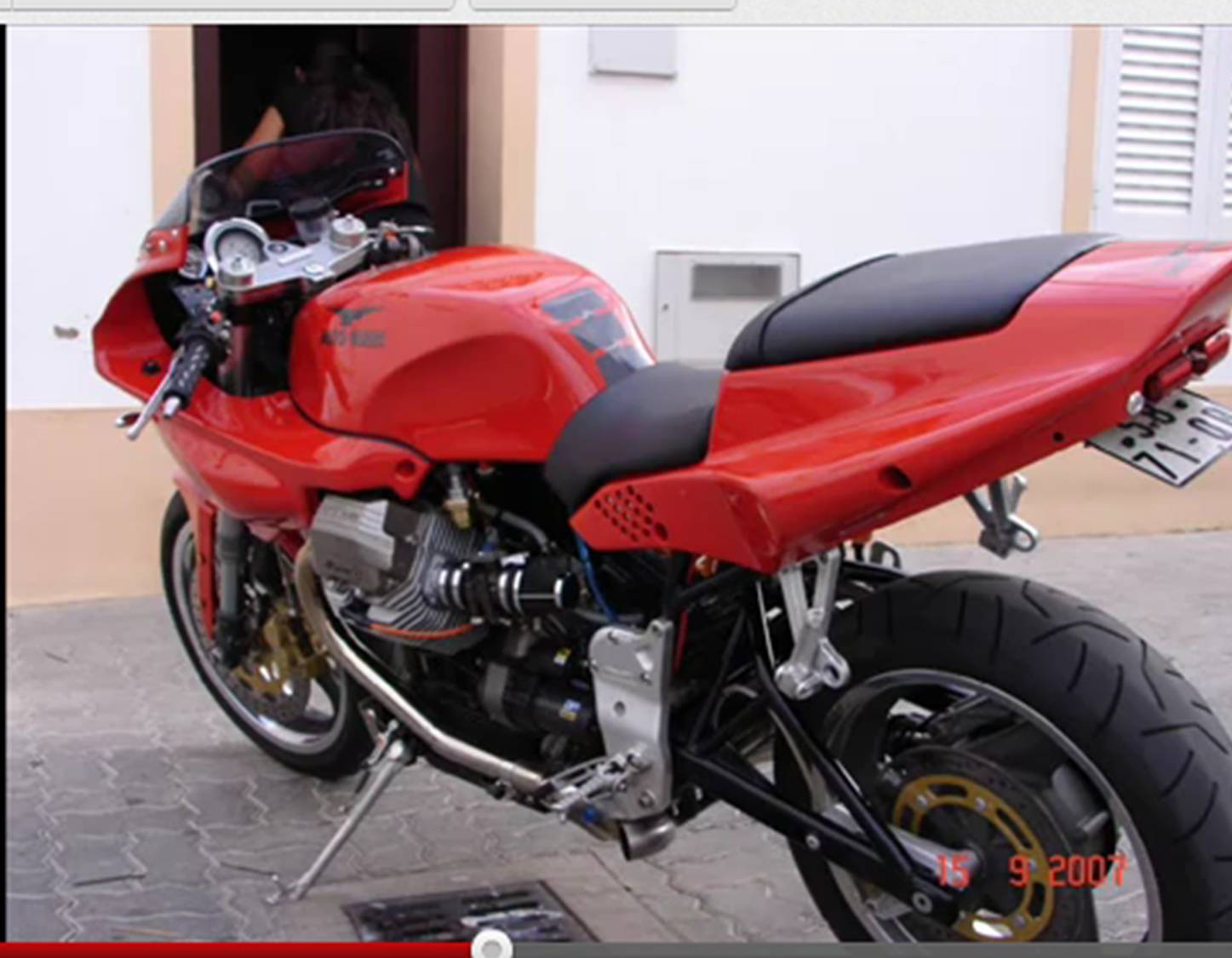

Den som söker finner......
Finns redan en herre som återanvänt orginal dämpare.
Här tar han en tur med den.
http://www.youtube.com/watch?v=5MXBHnsvCxQ
Nu blir det till o leta rostfri rör o pröva :)
/Johan
Avgassystemet
(152.33 KiB) Nerladdad 165 gånger
Bakre vy
(118.51 KiB) Nerladdad 136 gånger
Sidovy
(128.04 KiB) Nerladdad 138 gånger

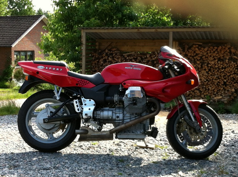

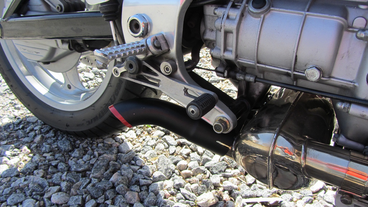

Färdig......blev dock väl ljudligt......skrämmer skiten ur små barn o pensionärer!
Men jag gillade det rena utseendet på bågen utan dämpare på sidan.
Har vi prövat iallafall. Lite mekkul!
Inzoomad vy av slutrör
(486.44 KiB) Nerladdad 178 gånger
Hel sidovy
(487 KiB) Nerladdad 169 gånger

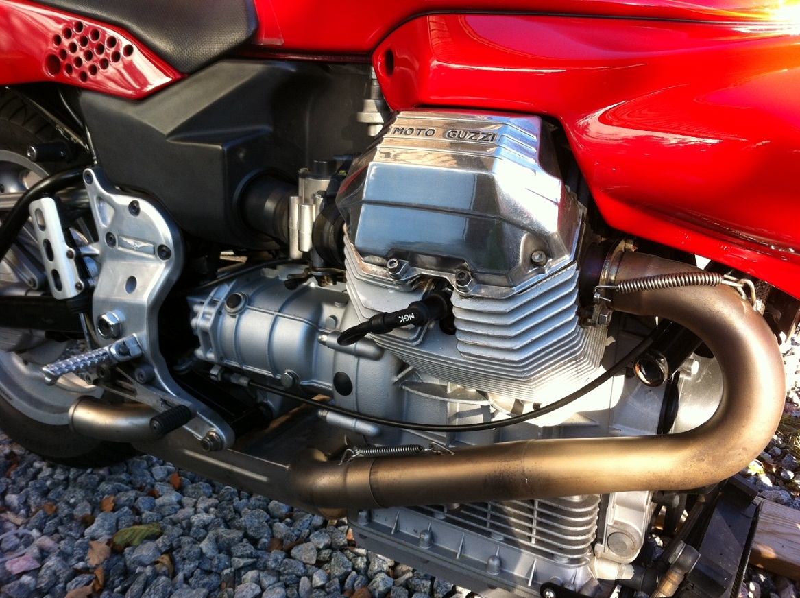

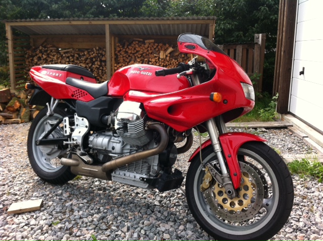

Nu så!
Efter lite huvudbry och några mclösa dagar sitter den på plats. Som en smäck!
Gillar verkligen det rena utseendet.
O ljudet sedan :) Lite ljuddäpmarmatta inuti så blev det perfekt.
Tack Daniel för att du tog dig tid att höra av dig.
Nu väntar bara en längre tur för att se hur det blev.
/Johan
[attachment=0]IMG_0154.JPG[/attachment]
(273.97 KiB) Nerladdad 190 gånger

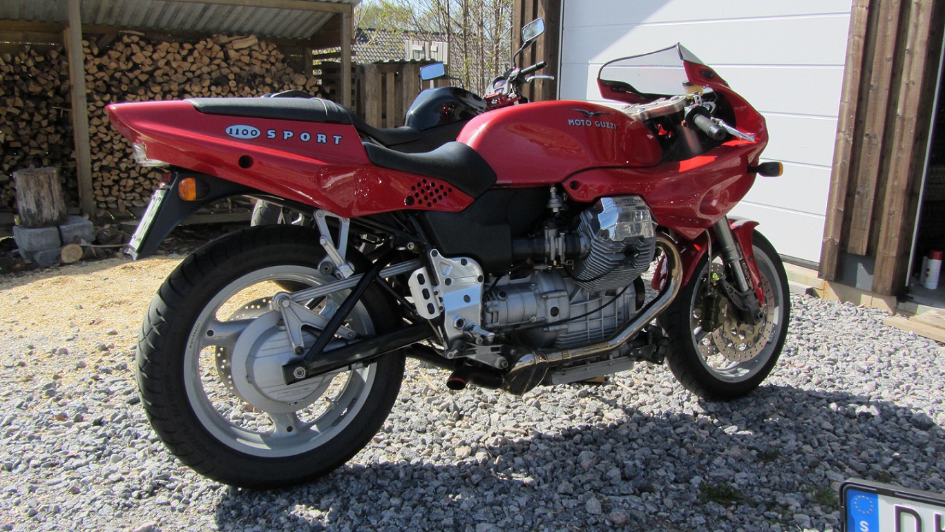

Hej Nicke.
Slutade med att jag köpte en extra "Plate connection frame" 37420105 till orginalsystemet.
http://www.stein-dinse.biz/Complete-par ... 66011.html
Den gamla som satt på skruvade jag loss (4 skruvar plus skruv till växelväljare) o slipade bort de 2 öronen.
Borrade 1 hål i bakre tvärgående rör för att skruva fast ljudämprens bakre infästning i.
Kan ta ett kort senare hur det blev.
Tittade på att köpa Plate connection frame till V11 men där sitter infästningen till växelföraren inte på samma ställe (vad jag kunde se på bilden på nätet, Stein Dinses reservdelsbilder).
Sitter en lucka nitad med 9 nitar som har en ljuddämpningssats på. Detta gör för mig i dagsläget att den går lite fett ( mappad PCIII med öppna rör ....) så jag tänkte ta bort den o be en plåtslagare fixa en ny lucka utan insats på. Får vi se hur mycket det brötar då!
Utseende o ljud....precis vad jag förväntade mig. Låter lite hårdare, lite mer öppet racingsystem. Men låter inte mer än mina öppna dämpare jag kört med tidigare.
När sedan dämparen är helt varm efter lite körning ändrar den lite karaktär o blir lite råare i ljudet. :))
Bifogar några "snålvattensbilder" till dig för o hjälpa dig välja rätt ;-)
Tar några fler bilder på infästningen senare som sagt.
Ha det gott nu.
Johan
