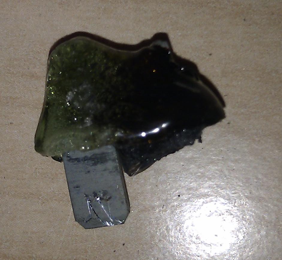

Återanvänder gammal tråd, med nya problem.
Hade precis påbörjat hemfärden från Lund idag när laddningslampan! på kråkan
plötsligt fick liv och började lysa upp tillvaron. Klart och rött lyste den,
hela vägen de dryga 3 milen hem. Hade inte nån större lust att bli
vägrenad, än mindre längs motorväg i 26 graders värme iklädd skinnställ.
Nu i kväll gick jag ut och började rota i vilket sorts fel som var trasigt.
* Ingen kortis från lindningar till jord? Check.
* Låg resistans mellan lindningar? Check.
* Mäta AC spänning direkt över generator med gående motor. 40V vid 3 kgiri
enligt manual, check.
* Ingen kortis mellan anslutn. och jord i regulatorn? Check.
* Mäta spänningen över batteriet med gående motor? Stadiga 11.47V oavsett
varvtal, ingen laddning alls således.
Nu kom jag på att man kanske skulle lyfta på locket till säkringsdosan och
kolla ner där. Hittade då en laddsäkring, som efter att med signifikant våld
lösgjorts från dosan, såg ut som bifogad bild. Inget vidare. Här har det
uppenbarligen varit ännu varmare än utomhus idag. Grävde fram en ny 30A säkring
och tryckte i efter att ha försökt rensa lite i kontaktytorna, men det hjälpte
inte för att rå på laddlampan. Nu glömde jag iofs kontrollmäta så att jag har
kontakt genom säkringsdosan vilket är en möjlig felkälla, men givet att det är
kontakt där, finns det nån rimlig anledning att tro att det kan vara nåt annat
än regulatorn som gett upp?
Enligt manual fanns inget bra sätt att kollmäta regulatorn, eller gör det?
Jag har ju tillgång till såväl spänningsaggregat som oscilloskop på jobbet.
/Anders

Om säkringen varit så där varm är säkert kontakter och annat i säkringshållaren skadade så det är bäst att kontrollmäta hela vägen (helst ända från regulatorn till batteriets pluspol) så att du har kontakt nu (bra kontakt ska det vara, mindre än 1 ohm genom hela rasket). Och att den blivit så där varm har säkert från början berott på just dålig kontakt. Kanske bäst att skaffa en ny separat säkringshållare för den där säkringen, många har haft liknande problem på V11. De äldre modellerna har för övrigt ingen sådan säkring alls.ani skrev: Nu kom jag på att man kanske skulle lyfta på locket till säkringsdosan och

Jo, det är lite sprött och bränt just vid laddsäkringens plats. Var ute igen igår kväll och mätte/rotade. Mätte över svarta kabeln från regulatorn och det laddar väl bra tror jag, typ 12,7V vid dryg tomgång. Var lite för sent för att jag skulle känna mig bekväm med att tomgasa ordentligt utomhus då det inte sitter originalburkar på
Motionerade väck en hel del oxider i kontaktdon och försökte städa ur säkringshållaren så gott det gick (3mm insex snurrar och 4 går inte i, var hittade Guido de skruvarna?). Med ny säkring så beter sig allt som det skall igen. Jag är dock böjd att följa ditt tips och ha extern säkring för laddning, skulle bara behöva komma åt undersidan på säkringshållaren först.
/Anders
